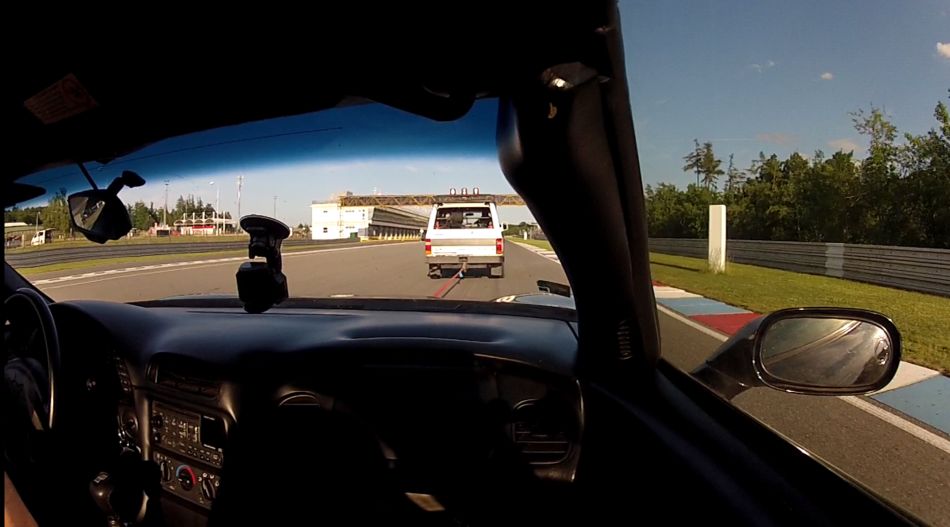

Re: Brno ježdění
Převodovka přestala převodovat.automato píše:co sa stalo corvette?
Tohle jsou příznaky, máte někdo představu co by to mohlo být?
Jde zaradit, ale i pri nastartovanem motoru a bez spojky a na zadny kvalt auto nema drive. Spojka jde pocitove stejne, razeni taky, nikde nic nechrasti. Kardan, lozisko spojky, neco jineho?
