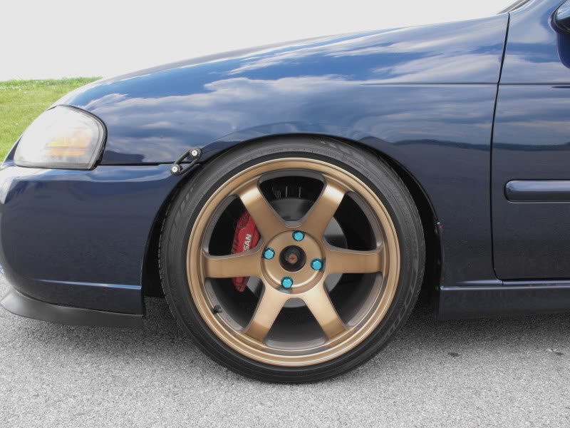

S touto otazkou som bojoval nedavno... len som chcel predne brzdy z S14... nakoniec mi ajtak vyslo ako najlepsie a najlacnejsie riesenie vrtat... kupil som predok S14 (strmene,kotuce,platne,repas sadu) zadok S13 serie (kotuce,platne) a som vybaveny, trebalo len navrtat 6dier.. a kolesa som objednal 4x114,3 a nemusim spekulovat (tak ci tak som planoval kupit len som nemusel vymenit pol auta koli kolam)OndraS13 píše:Zvažuji změnu rozteče na S13tce na pětidíru !

Ja som sa chcel podlozkam vyhnut... Jednak idem do 9" kolies a spodlozkami by to slo uz moc nasiroko...
a druha vec ze zbytocna vaha podloziek naviac a dalsia plocha teoretickeho vyosenia... Ale samozrejme aj to je riesenie...
tu je spravny pocet dier a bez podloziek...![Very Happy :D](./images/smilies/icon_biggrin.gif)
