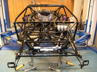

Napadla ma uz davnejsie jedna blbost a chcel by som ju realizovat,len mi chybaju potrebne "znalosti".
Chcem pozvarat trubkovy ram z CrMo trubiek a osadit ho mojim motorom z bielej Z31ky.
Chcem sa opitat ci niekto nenasiel pekny odkaz kde je nieco podobne vydiet,alebo nejaky nakres......
Bude to sluzit cisto len na drag race.
Dakujem.

Pokud delas v autocadu, solidworksu a pod. tak zacni tam a delej zatezove testy. Pokud chces jen neco okopirovat a posvaret z trubek tak se na to vyser a bud rad ze zijes... Dalsi moznost je si dovest hotovej ram ze statu pro drag racing... nebo si jen nechat dovest trubky ktery se u nas svarej... Doporucuji tuto firmu http://www.chassisengineering.com/buky300zx píše:Caute fesaci.

http://www.jerrybickel.com/chassis-kits ... c1000.html
za plánek to není nejmíň, ale třeba by se to vyplatilo koupit![Smile :)](./images/smilies/icon_smile.gif)

a to je jen tresnicka na dortu, pak potrebujes jeste napravy a spol coz stoji dalsich kupa tisic dolaru a to jentak okopcit nejde...Martin_534 píše:http://www.jerrybickel.com/chassis-kits ... c1000.html

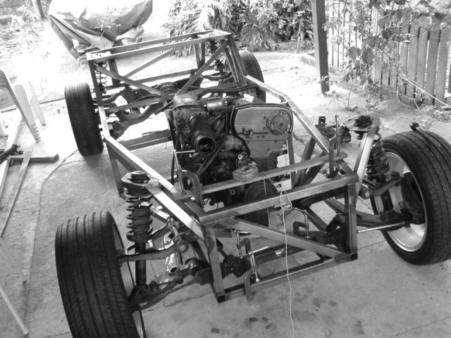

no osobně si myslím, že by se dal použít podvozek z dvoukila kterých je tu plno a za pár kaček a tomu ten rám přizpůsobit, pokud dodrží trojúhelníkové, či dokonce křížové propojení trubek, tak ten rám musí držet víc jak seriová kastle, pokud to nebude vařit jarda z dolní lhoty, ale člověk který umí
stačí se podívat občas na formule 1 jak v padocku mění ty skelety na tom rámu, a i ten rám pro formule 1 je tvořen pár trubkama, tím netvrdím že je to hračka, ale jen k zamyšlení
další věc pro názorný příklad je chevrolet, výkony jako kráva a ten základní rám je strašně jednoduchý
domnívám se, že pokud se použijí nápravy např z 200sx, nebo 300zx, s lehkýma ramenama, a od začátku do konce povede profil 4x10 cm, poctivě vyzpěrovanej s nějakou rámovou konstrukcí, tak není co řešit

nakresli si rám,jak by měl asi vypadat (přibližný obrys) a zajdi za autokrosařema,ty ti všechno řeknou - jak a z čeho vařit,průměry a výztuhy,uchycení ramen atd... ramena a šenkly si sežen z corvety c5, jsou z duralu a velmi jednoduše se implantují...
