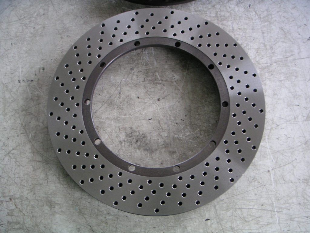

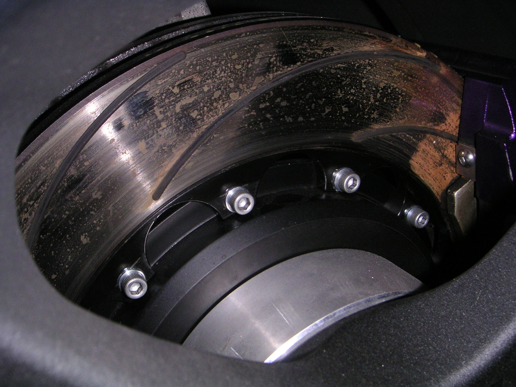

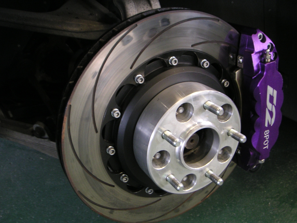

pokud potřebujeme zvětšit zadní kotouče a zachovat ruční brzdu,musíme je vyrobit...seženem kotouče o potřebném rozměru a naklonujeme je na originály

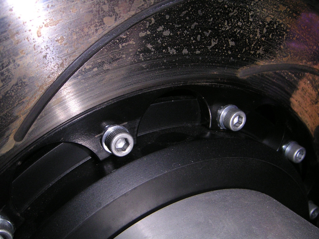

další komentář asi netřeba - šrouby 6 mm, pevnost aspoň 10.9, stačí deset kusů na kotouč. Jedna řada děr by měla být o průměru 6,5 mm, šrouby matky na zelený Loctite dotaženo na 10-12 Nm aby jednotlivé části mohly pracovat

osoustruzis puvodní funkčni plochu na potrebny prumer pro aplikaci noveho kotouce nechas ten prostredek a sesroubuujes to dle navodu, rucka je resena dvouma paknama uvnitr te valcovite casti (obdoba bubnu) ktera zůstává zachovaná... nevim co na tym nechapete...

jde o to ze když potřebuju zvětšit zadní kotouč tězko seženu model se stejným průměrem bubnu na ručku,takže tenhle způsob je asi nejjednodušší a funkční.V tomhle případě to bylo snadné,protože jsem použil obruč z D2 kotouče,ale to samé se dá vyrobit z jakéhokoliv standardu,vyberu radši velký a široký abych předešel problémům s přehříváním a kroucením,tím pádem můžu použít i levnější destičky z nižší řady brzdící už za studena bez nebezpečí že shoří..
Sejkoro,máš pravdu,problém nastane v okamžiku,když potřebuješ použít čtyřpístky,tam jaksi příprava na ruční brzdu chybí a hydraulika má smysl pouze pro driftery,pro normální parkovací brzdu je nevhodná - není bezpečná.Vlastní účinnost kotoučové brzdy jako parkovací je velmi nízká,proto se dodnes používají bubny..Audi používá na ruční brzdu třmeny se servomotorem,což se zdá jako elegantní řešení,bohužel je příliš pomalá a bez zpětné vazby,takže opravdu jen ON/OFF na parkovišti..- sejkora

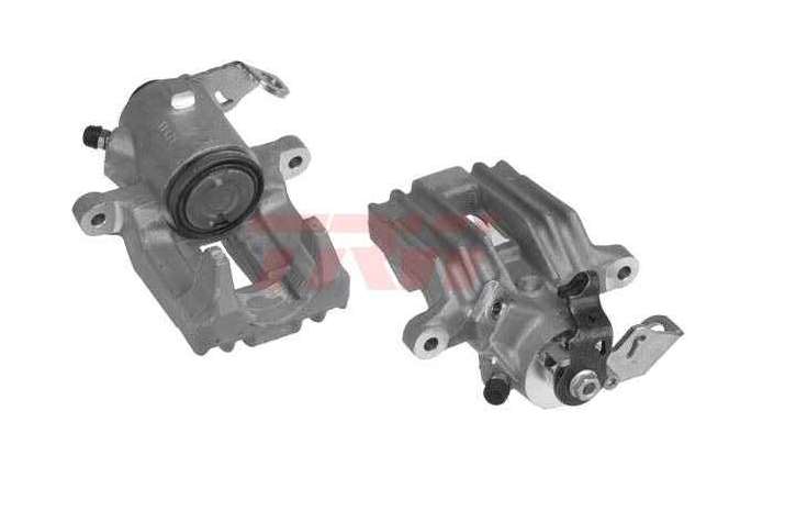

vy nemáte nic, jako má ford, kterej v jednom třmenu (jednopístku) kombinuje oboje? Nebylo by něco takového řešení? Ručka je pořád řešená lankem.
Re: upgrade kotoučů s ruční brzdou
Trinom píše:vy nemáte nic, jako má ford, kterej v jednom třmenu (jednopístku) kombinuje oboje? Nebylo by něco takového řešení? Ručka je pořád řešená lankem.
Ty myslis tohle? To ma kdejaky koncernovy povoz
