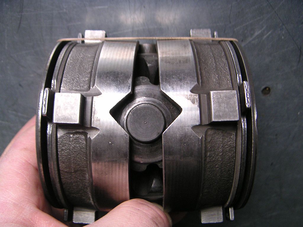

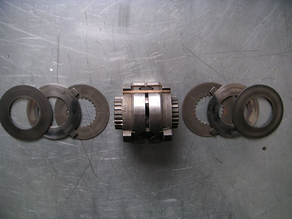

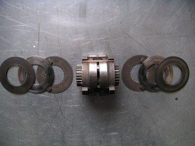

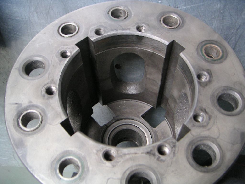

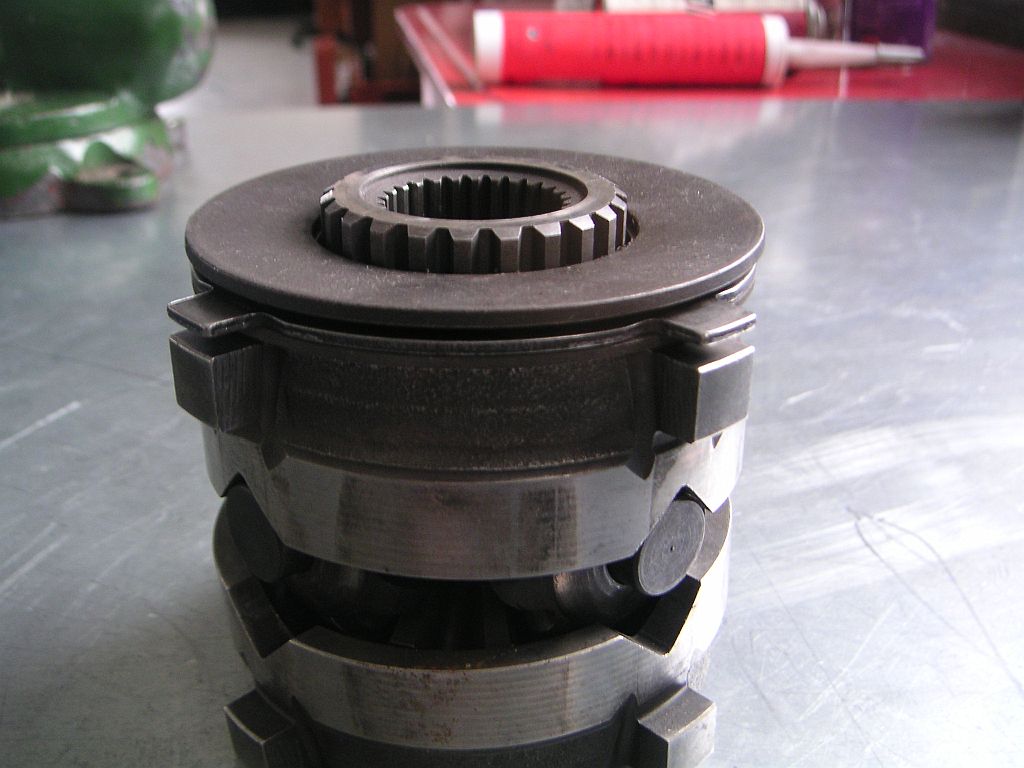

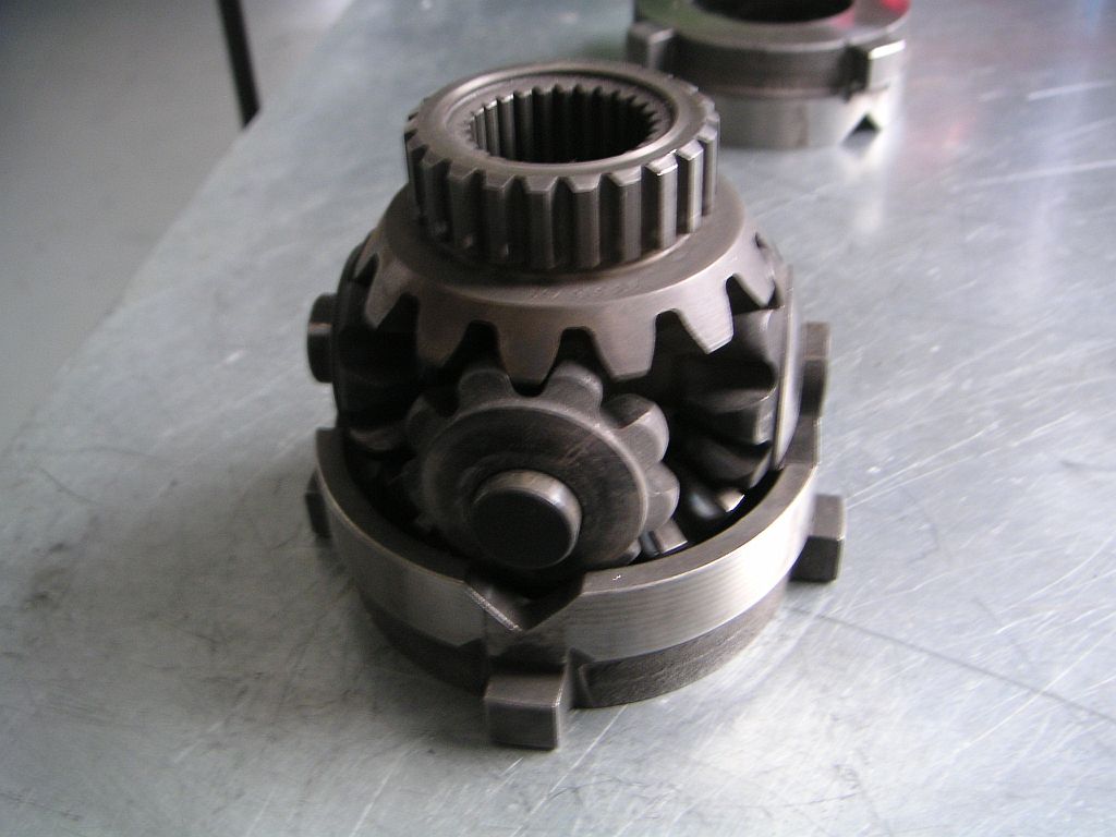

Když člověk začne uvažovat nad upgrade té těžké litinové krabice na zadní nápravě, měl by si nejdřív ujasnit k čemu ji chce používat, co od ní očekává a jestli to opravdu potřebuje (není to levná sranda). Většina lidí je přesvědčena, že bez výměny Open diffu za LSD nedosáhne vozidlo potřebné performance, což je sice pravda ale ne ve všech případech. Budu se zabývat popisem funkce CLSD (Clutch LSD) vs klasik Open. Na stránkách výrobců se dočteme o množství výhod přechodu na CLSD oproti obyčejnému ale to je pouze jedna strana mince. Pak je tu ještě druhá, ta negativní. Napříč netem je k mání spousta osvětlení principu jeho činnosti ale dosti obecných a většinou jako přes kopírák, občas vzoreček rozdělení momentů, sem tam nic neříkající graf. Publikum je přesvědčeno, že svoru rozumí ale to se ve finále omezuje jen na konstatování o jeho uzamknutí při prokluzu kola. Není se moc čemu divit. Je to dynamické soustrojí a představit si ve 3D všechny síly a momenty, které se v něm za provozu odehrávají, je velmi těžké. Ale bez toho pochopit nelze. Nabízím zde popis činnosti v různých situacích z pohledu mých zkušeností, budiž to někomu ku prospěchu.
Nejdřív pár obrázků... planety které rozdělují a převádějí moment na poloosy srdce CLSD, planety jsou uloženy ve vnitřní kleci složené ze dvou třecích segmentů, které jsou i s lamelami a plechy uloženy v kleci vnější a jsou axiálně pohyblivé... vnější klec, na ni je přišroubován ozubený věnec a přiveden moment z převodovky...
