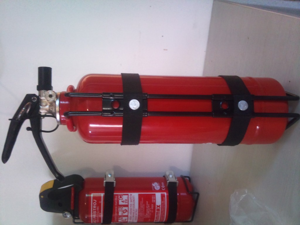

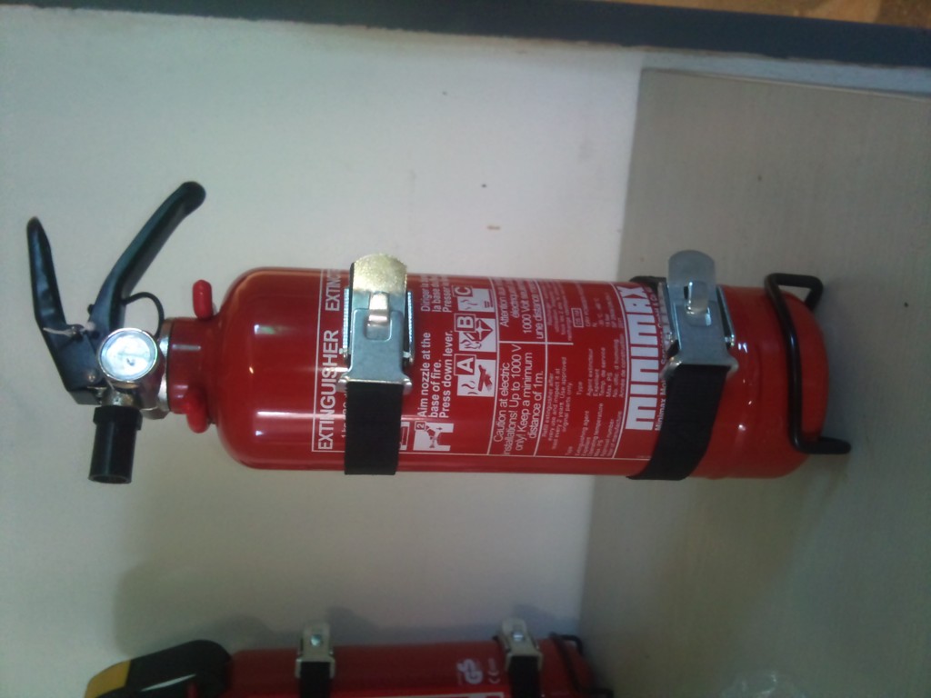

Byl jsem u kámoše na firmě něco mu dělat na autě .
A bavili jsme se o tom . A říkal buď normální kvalitní práškovej nebo pak to čisté hasivo ,ale to je prej tich 5000 kč . Ostatníma prej neni šance něco uhasit.
A mam od něj nabídku na práškovej - Německé výroby, kovové ventily,manometr,držák i s přeskama do auta .
Fakt kvalitní hasičák i s revizí samozřejmě . Opětovně plnitelné ..
za 300kč- 1kg . Při větším odběru i méně .
Má tam i větší dvoukilové myslím . Vzadu na foto jde vidět
Já už ho mam v autě - vejde se krásně pod sedačku spolujezdce u primery,neva pojezdu...
A kdyby někdo chtěl nádobu k CO2 neni problém

Re: Jaký hasící přístroj má smysl + kam ho umístit
Asi mam podobny
http://www.sportovniautodoplnky.cz/hasici-pristroje/
Vypada uplne stejne, mozna i vyrobce je stejny...

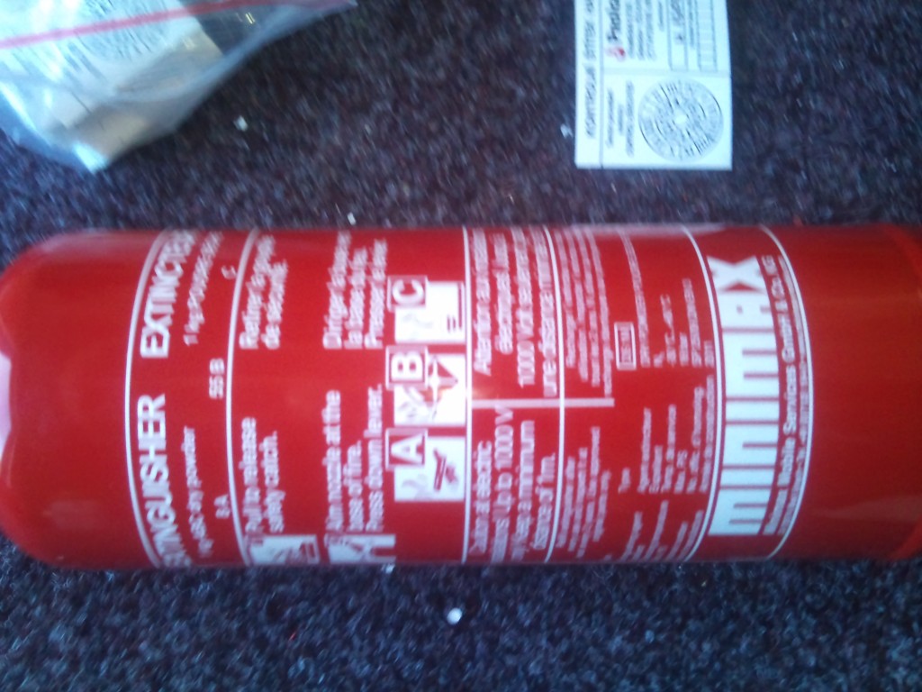

Bacha na to tyhle bral dříve a ty český už nechce vidět . Tohle je prej jinde kvalitou .
Češi teď prej vše berou z číny a asi to nemá ty přesky ani - které jsem v autě dost důležitý. Dali ti tam aspoň nálepku o revizi na dva roky ?
Já ho od něj dostal zadarmíko za opravu auta
Tak ten muj je Made in Czech Republic Vypada kvalitne, je vcetne toho drzaku...
