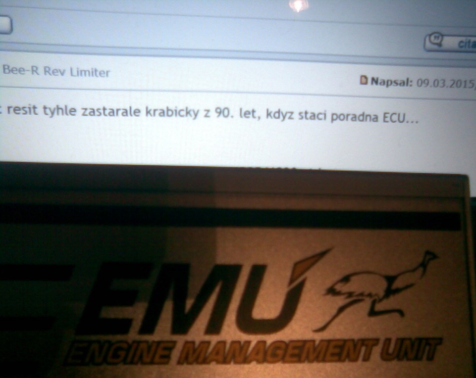

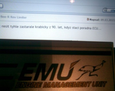

Taky to nechapu, proc resit tyhle zastarale krabicky z 90. let, kdyz staci poradna ECU...

Aspoň tak kluci...
Když spočítáte nistune+ebc+Bee-R, jste na ceně za kterou by to už i možná šlo, neumíte půlku věcí a dusíte turbo dvacetiletou váhou, tudy cesta nevede...
