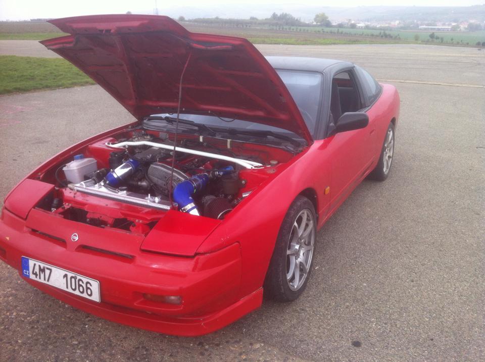

A na"zatěžkávací" zkoušce na letišti vše šlapalo taky v pohodě

Re: CA bez jiskry na 2. a 3.válci
Z té nádobky si toho ten chladič asi moc zpět necucne...
Má vstup dole jak oem nádobka,to nahoře je přepad
Pak je to ok...
