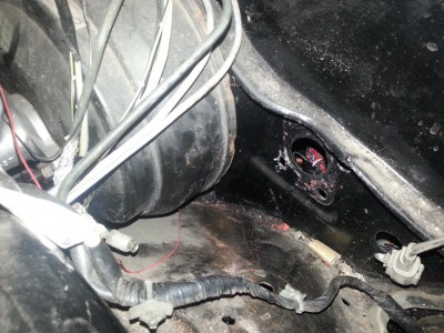

Nemáte někdo tip na vrtací korunku v tom pruměru, nebo něco, čím bych mohl udělat takovou kruhovou díru? Potřebuju zapustit spojkovej posilovač, domeček mám hotovej, ale potřebuju v oblasti puvodního spojkového držáku propálit takovou díru.

Vykruzovak
http://www.nako.cz/2976-vykruzovaci-vrt ... 120mm.html
Nebo to vypalit plazmovym horakem.
https://youtu.be/PIDLA-CQxmw
Pokud mas dost trpelivosti tak v nouzi staci prima druska. Je to sice na dlouho ale jde to.

Woyta: No vykruzovaci vrtak nepripada v uvahu, nemam vedeni stredem, uz je tam 40mm dira po puvodnim valci, napadla me korunka, ale ta bez vedeni bude delat taky paseku.
Fizz: No SXem se za tebou jeste chvilku nestavim :D
Nicmene ta prostrihovacka vypada zajimave, mrknu na net jestli se nedela i elektricka.
Ale mam z toho trosku obavu, neni to tam vubec rovny:

Hele proberem to jak tu budes moznosti je vic.
Ta prostrihovacka muze mit s určitým prolisem problem ta pilka ne.
Re: Vytvoření 110mm díry do firewallu
Vedeni neni problem. Prisroubujes si tam kus nejakeho zbytku plechu. Pak uz si dirku muzes vyvrtat.
Elektricke nuzky na plech jsou docela mastne.

Mirek píše:Woyta: No vykruzovaci vrtak nepripada v uvahu, nemam vedeni stredem, uz je tam 40mm dira po puvodnim valci, napadla me korunka, ale ta bez vedeni bude delat taky paseku.
elektrická je ,ale je moc velká .Nejrozumnější je vzduchová pilka způsobů je víc ale na domací použití asi ta pilka nebo pokud se dostaneš zevnitř tak levé a pravé nůžky 110mm snima půjde v poho a pokud ani jedno nemůžeš tak si to nakresli křídou a vypal to tigem ten máš ..... ale zkus si to nejdříve na kusu plechu at víš proud diru udělej o malinko menší a technickou frezou to dočisti

maro TIGa zatim nemam bohuzel
Az budu doma zkusim to nejak poresit, dekuju za rady a tipy, urcite byly uzitecne a neco z toho pouziju

Vzal bych na to primocarku s lupenem na plech. Nakreslis si 108mm kruh a ten zbytek pak zabrousis brouskem upevnenym ve vrtacce.
