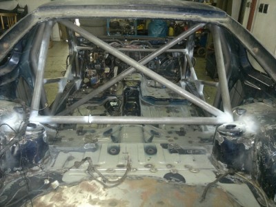

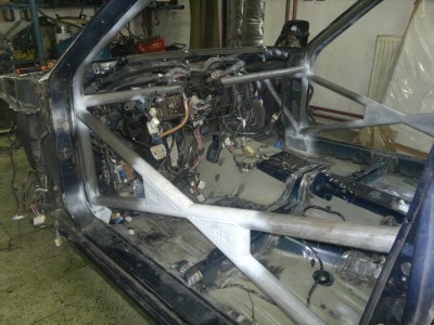

Sam bych to nedelal a sveril to odbornikum. NC power muzu maximalne doporucit, TOP prace ikdyz nemusi byt nejlevnejsi.
Simon: Kolik te vysla tahle specifikace? Ja mam nejvyssi specifikaci (WRC) a ta byla krapet drahsi...
![Obrázek](http://www.nissanpower.cz/data/race_gti/gti1.jpg)
Re: Bezpečnostní rám
Jagy: tady ta sestava přišla na 22tis. A ten full, 36?
Zhruba jo no... na vrchy nebo okruhy bych resil cca to, co mas ty. Tohle bylo delano na rally, takze tam je vsechno.
