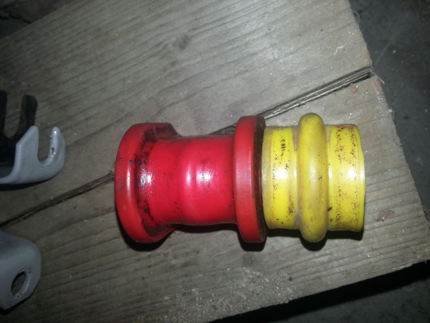

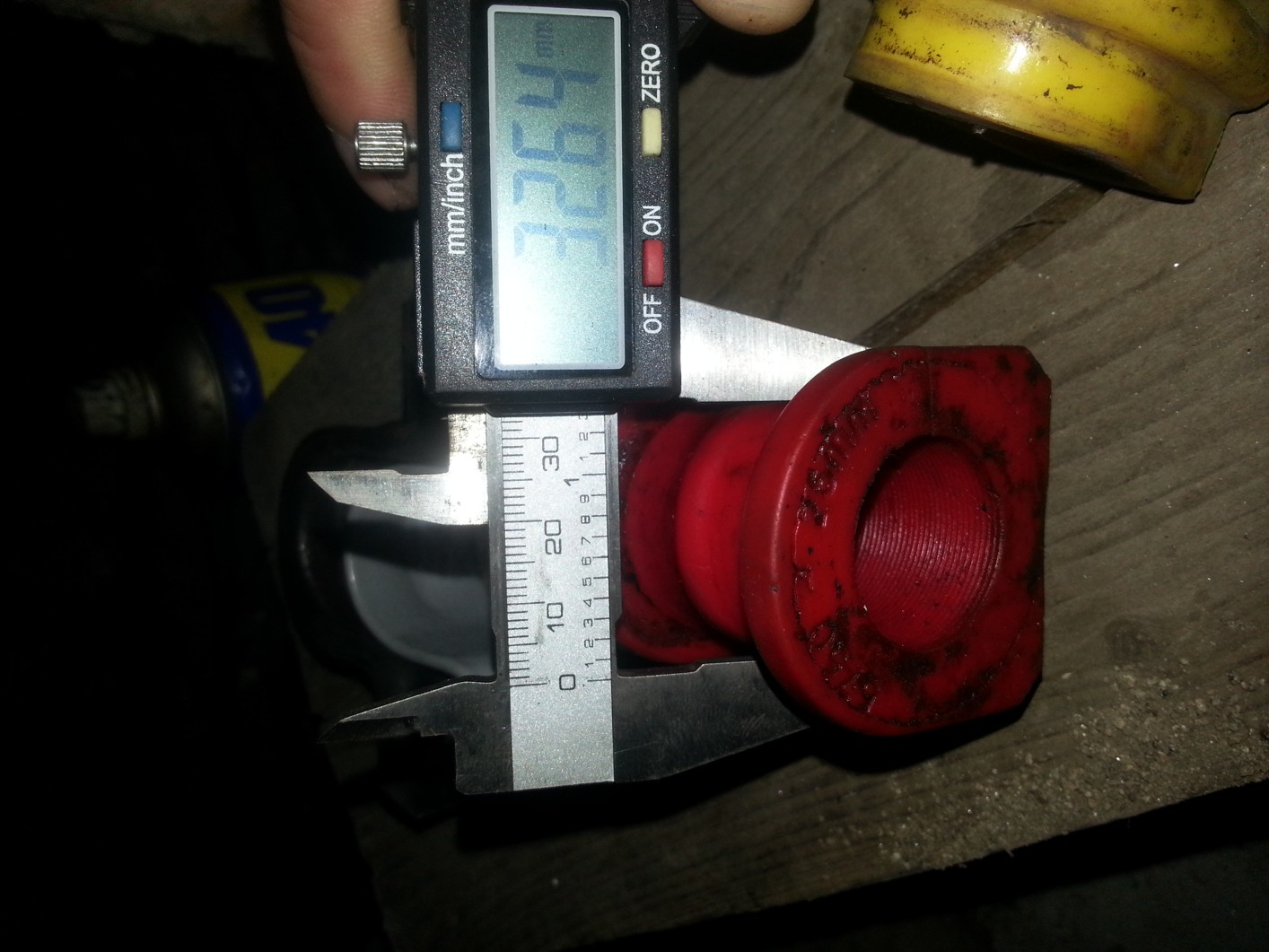

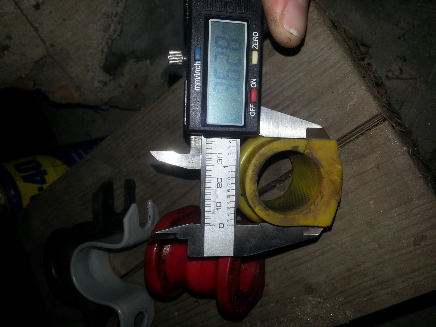

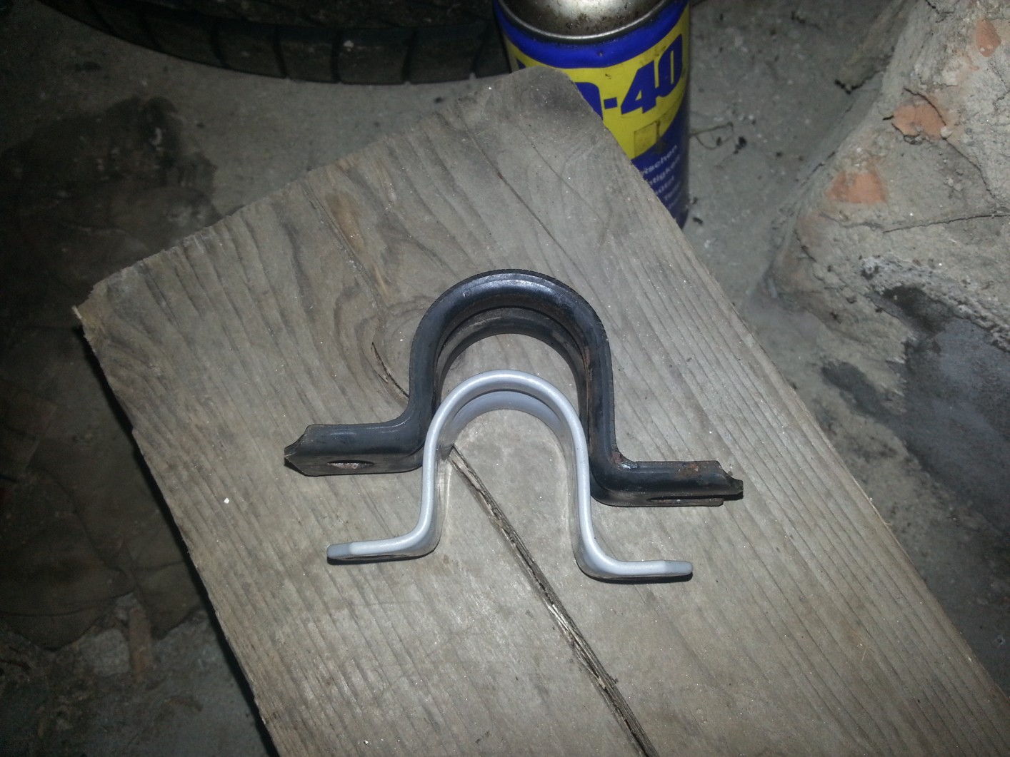

Silverfox: Tady jsem vyfotil S13 a S14 drzak+ silentblok. Sedy drzak a cerveny silentblok je S13kovy na 25mm stabilizator, cerny drzak a zluty silentblok je S14kovy.
Takze jen pro jistotu, mas presne ten z odkazu, pasuje do S13 drzaku a je na 27mm silny stabilizator?
