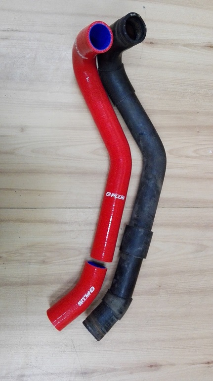

Ahoj, může mi někdo říct, pro je ta hadice dělená na 2 části, když originál pro Nissan 200SX S13 (89-94) je v jednom kuse? Samozřejmě jsem zjistil, až jsem vypustil vodu a sundal všechno dolů a porovnal
. Řešili jste jak?
Re: Silikonové vodní hadice k chladiči
Nejspíš pro téčko do kterého příjde čidlo teploty, spínací termostat pro el. ventilátor atd... Hadice mám originál a termostat pro el. vrtuli jsem dával do horní hadice, tak jsem to řešit nemusel, ale normálně bych to spojil kouskem trubky a hadicovýma sponama...
