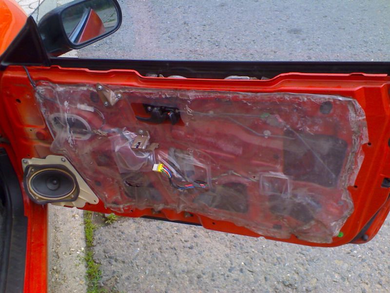

Jestli je ten vnitřek dveří stejný a sedí díry, tak to nevím. Jediné co pro zjištění můžu udělat, je fotka.

diki diki, teraz by to chcelo este dat dole ten igelit:)

Matysek
Příspěvky: 635
Bydliště: Jihlava/Plzeň
Re: prastavba manualnych okien na elektricke
Příspěvek od Matysek »
Tady je fotka dveří s elektrickým stahováním bez tapecu a bez igelitu
