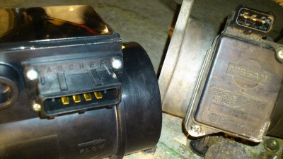

ja na mojej z CA18det nemam 4pin ale 3pin A,B,C tak ako teda?

lenze ja mam 3pin ca18det nie s14 si pozri fotku

špatnej obrázek,sry, btw proč to píšeš do s14 topicu ?
tadyto je i pro s13..

vdaka uz to mam :)
