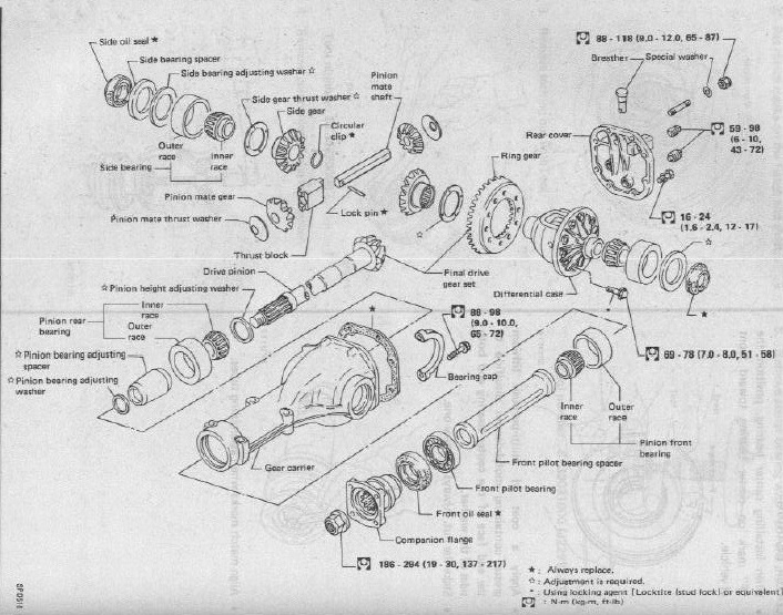

Koupím svornej difec,chci to na S12tku, nejlíp typ R200 kterej tam mám ted ale mám open, R200 byly třeba na Z31 Turbo rok 87 až 89...nebo pokud má někdo zkušenosti s něčím jiným na S12,tak si nechám poradit,ale nechci dělat složitý upravy. Na fotce je ten můj otevřenej.
Díky za nabídky.

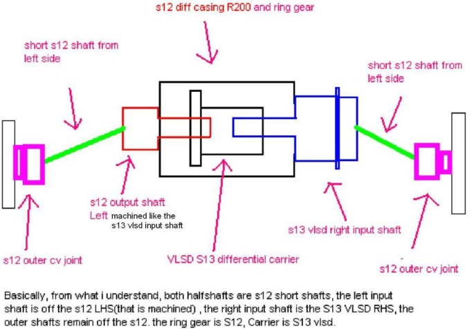

Hele dík za nakopnutí :D
Kopie - s12tos13diff.jpg (85.31 KiB) Zobrazeno 4222 x
