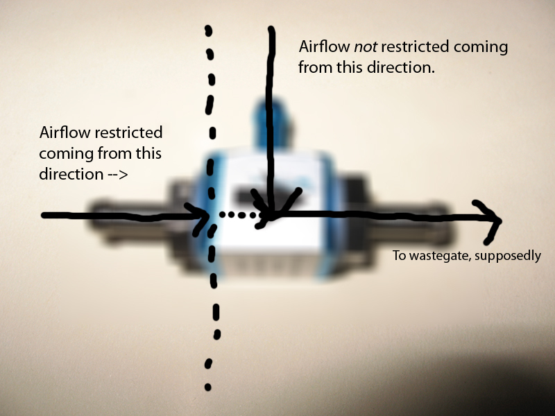

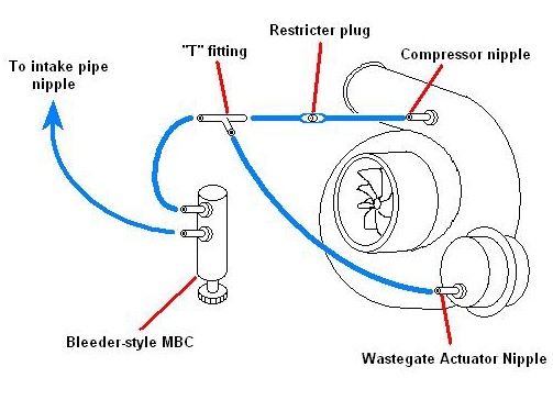

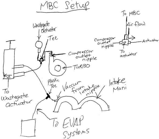

Chlapi mám MBC kopii Turbosmart a ty všemožný schemata mě přijdou nelogický,proč nefunguje na stejným jednoduchým principu jako třeba bidrin...to schema co dal Peca na první stránku je jasný,ale ty schemata k tý kopii Turbosmartu nějak nepobírám a našel jsem i jiný nákresy,ale nic z toho si nedokážu zdůvodnit
Můžu ho zapojit napřímo bez toho téčka jako třeba Bidrina? dík

ad bidrin...
prvni tvrda pruzina se mi vyjebkala a ta druha nepusti vice jak 0.9bar a nevim kde sehnat tvrdsi...
ad turbosmart
je to prepousteci ventyl tudiz reguluje ltak tak ze prepousti vzduch proudici do WS do sani tim se k ws nedostane potrebny talk cim vice vzduchu upustis tim vetsi mas tlak proto se pro pridani povoluje...
ad turbosmart

vubec nevim co jsi tim plnym boostem myslel... pokud pustim turbo na fool boost jakoze uplne plnej boost tak umre i turbo i motor... z logickeho hlediska moc to co jsi napsal smysl nema... kulicka pendluje tam a zpet a tim reguluje tlak prijde mi to prave jako velice funkcni reseni... problem pri rozladovani muze mozna povoleni zavitu (coz vyresi kontra) a nebo treba na kokos pruzinka ktera neni dostatecne pruzna a zdeformuje se... jinak je to podle mne velice funkcni zarizeni...
