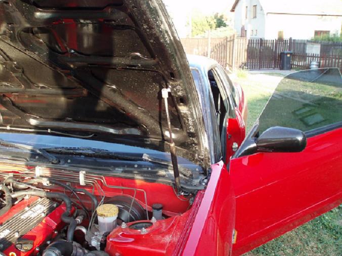

mara_m píše:ja tam mam z feldy a facha to pokud bude zitra cas tak nafotim
super.Hlavně nafoť místo kde to máš uchycené...
ja bych rek ze kapota u feldy je o nekolik kilo lehci nez na s13, u dvoukila to fungovat nemusi

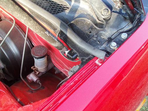

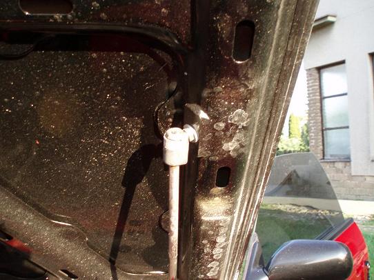

tak snad bude stacit tet si nejsem uplne jistej jestly jsou fakt z feldy mozna z favorita mel sem je doma tak nevim ale rozdil v nich je ze felda ma o 4 cm delsi jinak haubna drzi uz cca 50cm otevreni drzaky jsou privareny. dole je na soustruhu udelanej valecek se zavitem a na hore puvodne mely byt nytovaci matice ale nak se to trochu kroutilo tak sem navaril plochac 20*5-50 v kterym je zavit jinak spodni drzak nez privaris tak si to musis skusit aby se ti vesli pod haubnu myslim ty vzpery

máš tam jeden nebo dva?

dva tam jsou jeden to nezvladal

můžeš zjistit z čeho to je teda a nebo změřit dík!

MaxX píše:můžeš zjistit z čeho to je teda a nebo změřit dík!
jj ale nevim kdy snad zitra uvidim

tak sem se po dlouhy dobe dostal k autu a ty vzpěry jsou z fava

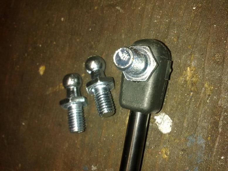

Kdyby na to někdo nemohl sehnat ty čepy tak se dají objednat u firmy http://www.moliton.cz. Je to čep na uchycení typu 6A. Stálo mě to 24kč / kus. Pásnou jak ulitý a jsou i se závitem :). (je to teda na ty vzpěry z favorita)
