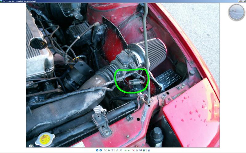

tak asi další věc co mi tam chybí a možná dělá neplechu s volnoběhem :|
Jediné co tam mám tak je konektor na váze vzduchu, plus ještě jeden na jakési čidlo, které je strčené do potrubí za váhou. Je možné že by to mohlo být ono?
Je to jen strčené okolo příruby do potrubí sání.

Re: otazka: co to je za bazmek hned vedla airboxu na s13?
ty mas ale KAčko ne? no tam nevim jaky sou striky nemusi byt nizko-odporove pripadne to muze byt reseno jinak protoze samozrejme bude jina eletrika... pochybuju ze by to bez toho vubec jelo kdyz je to odpojene nejde stava do striku a kdyz by jsi to proklemoval podle vseho se asi spálí reseni by bylo dat tam nejaky home made rezistor coz bude ve vysledku obdoba serioveho reseni... problemovy volnobeh muze byt otazka snad sta věcí a z toho se odvijejicich kombinaci... svičkama počínaje a prez trebam nejaky vadni čidlo konče a nebo jen zaoxidovany nejaky kontakt.... jinak at neni OT mas na to vlakno? jinak pohledej na foru nez zalozis volnobeh uz resil snad kazdy... :wink:

Fizzbiker píše:ty mas ale KAčko ne? no tam nevim jaky sou striky nemusi byt nizko-odporove pripadne to muze byt reseno jinak protoze samozrejme bude jina eletrika... pochybuju ze by to bez toho vubec jelo kdyz je to odpojene nejde stava do striku a kdyz by jsi to proklemoval podle vseho se asi spálí reseni by bylo dat tam nejaky home made rezistor coz bude ve vysledku obdoba serioveho reseni... problemovy volnobeh muze byt otazka snad sta věcí a z toho se odvijejicich kombinaci... svičkama počínaje a prez trebam nejaky vadni čidlo konče a nebo jen zaoxidovany nejaky kontakt.... jinak at neni OT mas na to vlakno? jinak pohledej na foru nez zalozis volnobeh uz resil snad kazdy... :wink:
Ale Doolitle má taky KA pokud se nepletu....
Vlákno na to mám, ale tady jsem chtěl jen zjistit jak je to s tou součástkou na kterou se ptal Doolitle.
