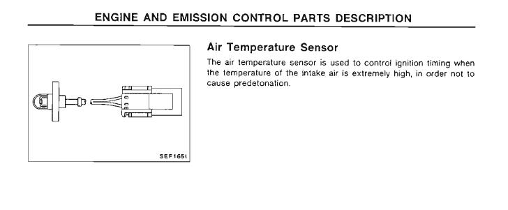

našel jsem v manuálu tohle. Bude to ono co tam mám, ale textu nerozumím :-(

jo před váhou,jak píče mirek.. kus nerez trubky,se závitem a v ní čidlo....,dle toho manuálu,je to teplotní čidlo...a při velmi vysoké hodnotě teploty vzduchu ECU reguluje předstih na jinou hodnotu..
