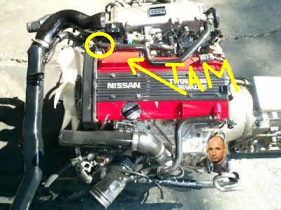

Fizzbiker: a můžeš mi přimbíližit kde bych to čidlo měl hledat? Jsem karosář o motorech toho moc nevím

Re: Bohatá směs
byva zluty ma to dva piny a je to jak dyby zvrchu u termostatu... :wink:
