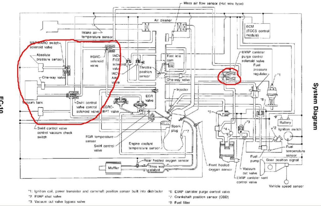

Já si myslím že vstřiky nemají duvod nejet,ale tak předpokládal jsem že by to s nima něco chtělo když jsou po letech betz provozu bezttakže uplně suchý.No čerpadlo vymontuju a uvidíme kdyžýtak dam foto.ANdrž mam ok je z jinyho vymontovaná,akroat chce stříknout pro jistotu,nerad bych aby prohnila jako ta předešlá.I když si myslím že je to o udržbě a první majitelé jí prostě měli věčně obloženou nanosem hlíny.DAlší hlavolam je hromada drátů a hlavně ty všelijaký hadice mi dělají halvu.Kdyžtak pak pošlu vykres s manualu,je tam od nadrže nějaky odvzdušnění co vede do jakysi krabičky (filtru).Co za hrdlo ? Nějakej tip nechavate puvodní ? Ja tam měl hrdlo lpg nadrže a zbytek je někde pryč takže asi viřiznu i s kusem karoserie a naboduju tam jiný,to by mělo fungovat ne

takže už sem se do toho nějak dostal a potřebuju pomoc se zapojením podtlaků a díly označený červeně nemám takže mužete i nabízet,čerpadlo už jsem hodil do sekce koupím.Vstřiky kdyžtak teda někam pošlu aby na ně mrknuli ale asi to s nima stejně skusím.
