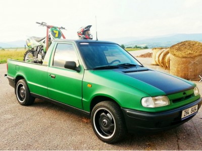

Já mam v dipu celou feldu. Cca 7kg. Ředí se 1:1 a vůbec to nekreje :-D Jinak jedině firmu performix. Jde v pohodě strhnout a nezažírá se do původní barvy. PS: 7kg neředený takže ještě 7l ředidla ![Very Happy :D](./images/smilies/icon_biggrin.gif)

Takze vlastne to naředíš na 14 a to by melo vyjit na cele auto?Falken píše:Já mam v dipu celou feldu. Cca 7kg. Ředí se 1:1 a vůbec to nekreje :-D Jinak jedině firmu performix. Jde v pohodě strhnout a nezažírá se do původní barvy. PS: 7kg neředený takže ještě 7l ředidla

Taky je důležitý jakou barvu budeš strikat na co.Když budeš delat bílý auto na černo,tak spotrebujes min o 1/3 víc než když to budou podobny odstíny. Strikal jsem stříbrný kola na černo,4 plechovky fuc,a ještě to ma velký rezervy.Vůbec to nekreje.
