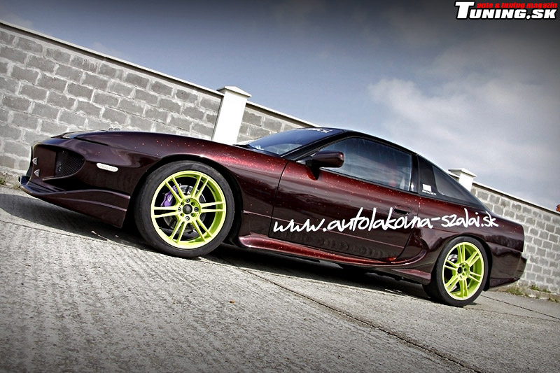

Prihoď obrázok akú farbu by si chcel? Vzorku alebo vozidlo skvôr to tak pomože
Re: Striekanie biela perlet
Nieco ako ma pista na 200. len podklad chcem biely. take tie velke zrna.RUDIDRIFT píše:Prihoď obrázok akú farbu by si chcel? Vzorku alebo vozidlo skvôr to tak pomože

Zavolaj mu vie ti aj dodať farbu aj namiešať poľa predstáv ako veľkostí zŕn, množstvo vrstiev na striekanie a aj ti to vie aj nastriekať bo je lakovač Len pozor, biela perleť ako aj ostatné perlete, alebo chameleón čiže flip-flop pri opravách alebo dostriekaní je potrebné striekať celu siluetu vozidla čiže keď sa poškodí lakovanie na bočných dverí je potrebné nalakovať celú bočnú stranu vozidla, vtom je nevýhoda týchto perleť lakov
