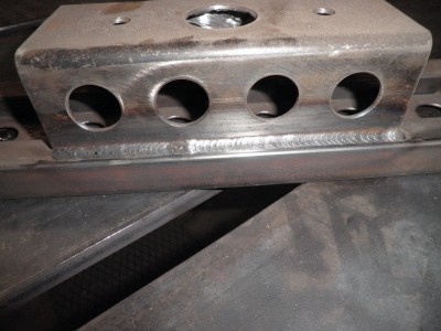

photo:Obrázek
price is 700euro for full plug and play kit.

Zvarane elektrodou? :D

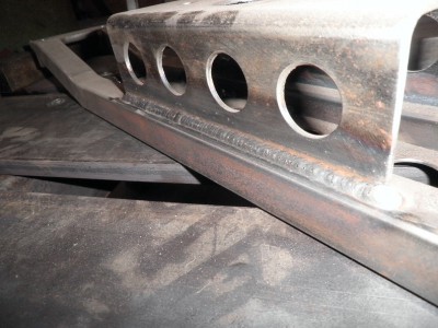

Taky sem si rikal zety svary sou docela brutalni :)
Re: P + steering handling kit for 200sx s13/s14 and skyline
Příspěvek od mara_m » 10.02.2014, 08:13
he he nechtel jsem bejt za rypaka ale toto bych se bal odvest aj do kovosrotu :mrgreen:
jinak svareni elektrodou je kvalitnejsi svar nez ceockem ..
spis by me zajimalo jak nekdo muze mit klidne spani ze neco takoveho pusti do obehu :shock: dle zakona svary musej vydrzet min 10let jak prasknou drive jak za 10let odsere to svarec/vystupni kontrolor
Naposledy upravil(a) mara_m dne 10.02.2014, 08:27, celkem upraveno 1 x.

Pokud ovsem clovek umi tu elektrodu udrzet ze :D
Příspěvek od mara_m » 10.02.2014, 08:31
njn je to obtiznejsi na vedeni (klepani rukou ) :mrgreen: ale elektrodou se i v dnesni dobe svarej reaktory, parni kotle atd

No prave.. ja si musel elektrody stipat napul abych vubec udrzel oblouk :D

uz podle rozstriku je to CO...
a jak psal mara celkem odvaha toto prezentovat a prodavat...

to je na driftovaci specialy, tam se zivotnost 10let nepredpoklada :mrgreen:

uz kdyz sme u toho je to wisefab drzal sem ich vyrobok v ruke no hovorite ze driftworks je nahovno tak tohle je uplne hovno,

Tohle neni original Wisefab,ale nejaka polska kopie,jeste k tomu za cenu podobnou Wisefabu.

elektródou variť mosty.. :D toto by som riešil tigom.. aj keď zbytočne asi, tie plochy sú dosť velké na cočko, dúfam že tie rebrá na tých plackách na ackermany sú zavarené z obidvoch strán aby to fajnovo vyhriali.. teda pokál to nejsú šecko studeňáky jak oči :D

ty svary by meli vypadat minimalne takto idealne jeste lepe jeste se mam co ucit no :mrgreen: vareno ceockem

kouťák spraví každý pekný aj laik.. ale rozliate je to pekne, čo to je za mašinu? :)
