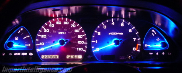

zaujalo mě podsvícení na foto které jsem náhodou objevil, zdá se, že hlavní odraz jde z ručiček, ví někdo jak to vyrobit? nebo kde se to podsvícení dá koupit?

cena nějakých 74$ jak to vyrobit?

Mě by stačila modrá, ale to hlavní o co jde - že svítí ručičky, nejde pouze o modré podsvícení

Můžeš si to udělat sám.
Vypadá to asi takhle
proto ty ručičiky svítěj jak blázen.
http://moman.pl/eu/led-needle-illuminat ... 18476.html
Re: Podsvícení budíků - úprava svítící ručičky
to by mohlo být, ten "koblížek diodek" se dá běžně sehnat ?

Jde to udelat levneji. Pridelat diodu na svetlovod k rucicce a zaizolovat.
2x SMD dioda + SMD odpor a kousek dratku by melo poslouzit.
tohle bych ti uměl vyrobit i doma na koleni s perfektním výsledkem. LEDky jsou 4. Kdyby o to byl větší zájem, tak bych mohl těch desek naflákat klidně i víc a udělat to profesionálnějc. O něčem podobným jsem už uvažoval, že si udělám do vlastního auta. Jen by to vyžadovalo dodat palubku na oměření.
