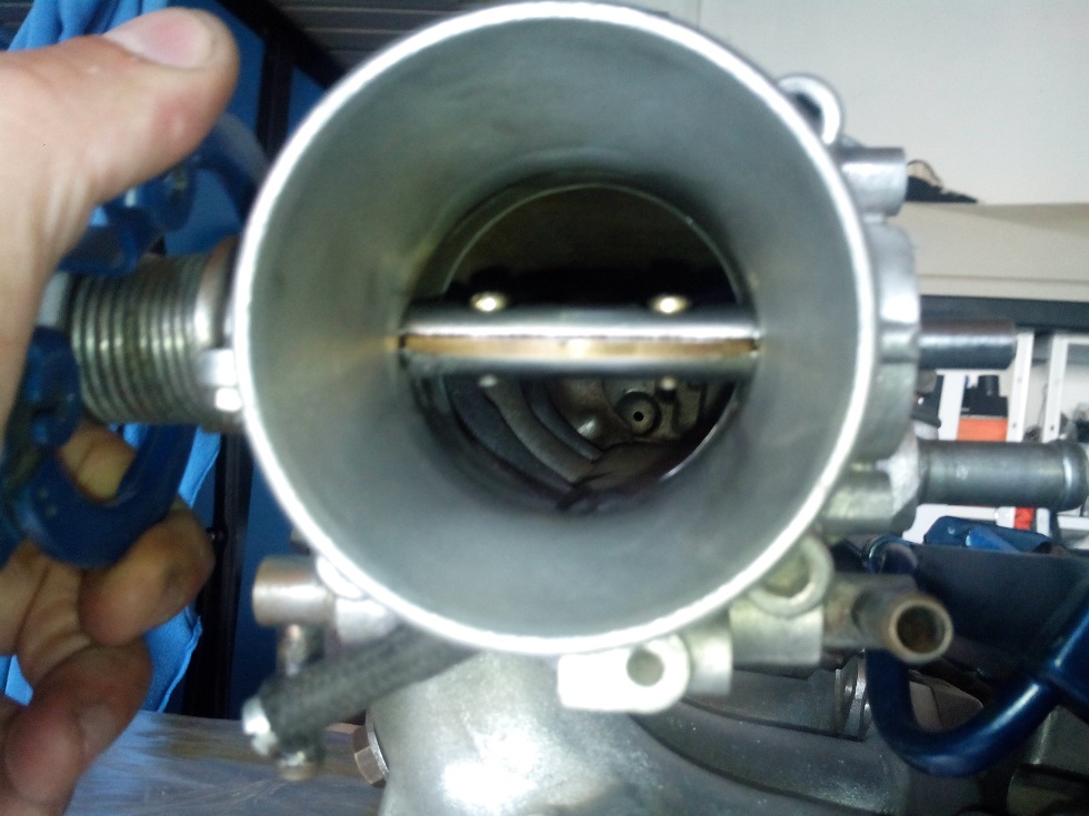

na CA je za klapkou vstup do sania ktory je restrikcia...
da sa to pekne vybrusit cca4mm do plusu a najlepsie konicky smerom do sania...
venoval som sa tomu prednedavnom...
takto vyzera ta moja po vybruseni...
mozte porovnat v prvom prispevku je origo v inku s tymi cervenymi sipkami
Myslim ze tato uprava je jednoduchsi a ucinnejsi sposob ako vymena klapky...

sx200 píše:takze rozdiel 4 kW pri 200kW.pri cca 350ps by to bolo este o nieco viac?
nebol by som optimista,v tom grafe nie su rovnake tlaky turba.

Vybrusil by som len vstup do sacich zvodov podla origo klapky a tym pre to spravys upgrade a mas pokoj (a to ma vyznam)
