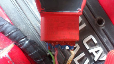

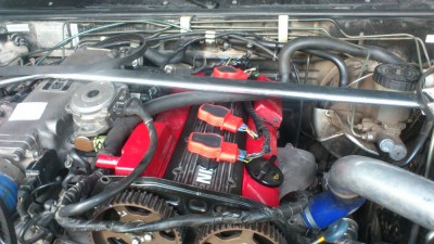

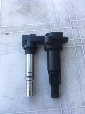

Prepojenie vodicov bez power tranzistoru,cievky na obrazku s cervenou farbou su tie spravne tie cierne su zle a funguju iba do 0,5bar

sx200 píše:Prepojenie vodicov bez power tranzistoru,cievky na obrazku s cervenou farbou su tie spravne tie cierne su zle a funguju iba do 0,5bar
Tu bielu cokoladku to mas kde takto pospajane??

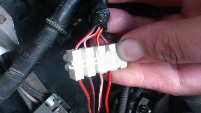

daj odkaz na konektory.to je prepojenie vodicov ktore maju odcvaknute konektory co isli povodne do power tranz.

sx200 píše:daj odkaz na konektory.to je prepojenie vodicov ktore maju odcvaknute konektory co isli povodne do power tranz.
takze si to urobil rovnako ako uvazujem aj ja, ze prepojil kable po vyhodeni PT a nasledne si sa napojil len namieto povodnej kabelaze na veku co ide k cievkam.
mas este aj farebnost signalovych kablov k jednotlivym cievkam? respo ako si sa napojil na kabelaz?

Ak ich prepojis tak ako na foto tak vsetko bude sediet kabelaz mam celu povodnu akurat som pridal este dalsiu kostru ku kazdej cievke

sx200 píše:Ak ich prepojis tak ako na foto tak vsetko bude sediet kabelaz mam celu povodnu akurat som pridal este dalsiu kostru ku kazdej cievke
tak to je uplne super, presne tak som si to predstavoval :)

tak dalsia sezona pomali konci, hlasim ze ziadna z cievok ani naznakom nevykazuje uvolnenie zo sviecky, napriek montaze bez drziakov...

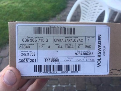

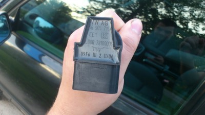

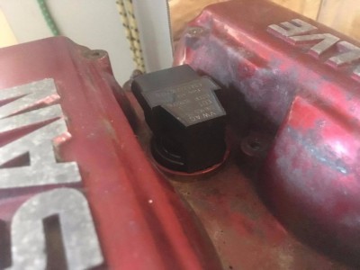

Trochu to tu oživím poznatky vesměs pro uživatele motoru SR20DET. Zkoušel jsem cívky, které psal raddy - 036 905 715 G, které jsou bohužel díky své délce na SRko nepoužitelné, cívka se nedocvakne na svíčku protože se dříve zasekne o ventilové víko. Co jsem procházel zahraniční fóra tak se hojně používají ty červené cívky značené jako "Audi R8", máte s nimi někdo zkušenost jaké mají zapalovací hodnoty - dwell? Případně osobní zkušenost použitelnosti přímo na SR motoru? Co jsem dohledal tak by to měl být part number - 06E 905 115 E.
Díky za poznatky.

r8 cievky funguju bez problemov priamo na ca aj sr, rovnako ako tie co som pouzil ja.
