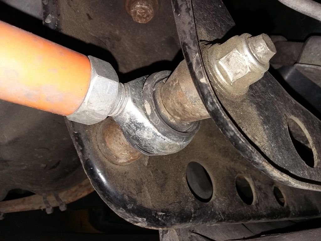

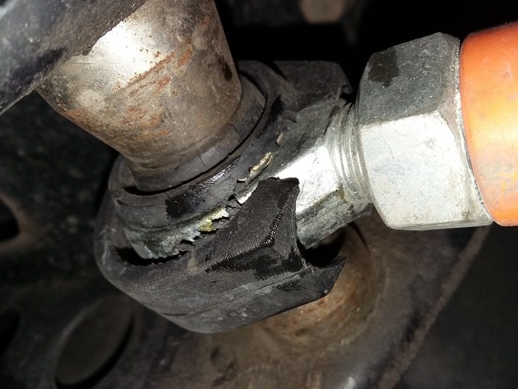

mám je už asi pět let na autě, ale mají tak 10tis. km a ta guma co chrání unibal je už úplně na sračky a najednom dokonce chybí. Jak se tam dostane voda a bordel, jdou zachvíli do hajzlu... jaké TR s unibalama máte vy? Máte podobné zkušenosti? Co mám dyžtak pořídit jinýho?

mě se ty prachovky rozpadli asi po půl roce, ale to bude tím že ja s dvoukilem najezdím za rok tolik co většina lidí tady za x let
jezdím bez nich, mám unibaly i na řízení a zadních ramenech a nepozoruju že by jim to nějak vadilo. Popřípadě na jaře jsem na DW kupoval nové unibally a nejsou až tak drahé a mají tam tuším i ty prachovky
Re: TR od Driftworks se začínají rozpadat...
Měl jsem za to, že když se tam dostane voda a prach, začnou vrzat a brzo se vychodí. Pokud ti drží, tak to asi řešit nebudu... každopádně dík za info.
Mě se prachovky rozsypaly po roce staní v garáži, neujely ani metr.. Unibaly je vhodný mazat teflonovým mazivem ve spreji nebo suchým kluzným lakem..
