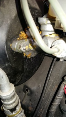

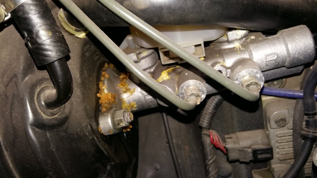

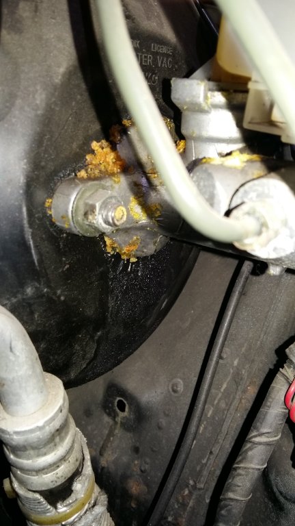

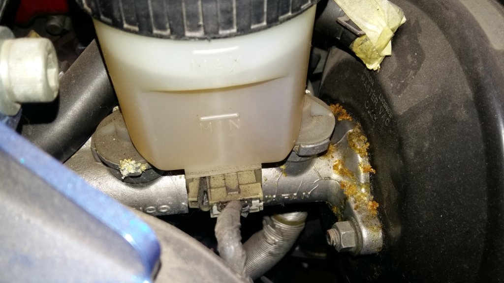

Ahoj vsem,
tak behem toho jak okukuju po 7mi letech necinnosti Nissana, tak jsem dnes se zdesenim koukal na hlavni brzdovy valec Vypada, ze kapalina, ktera byla naposledy menena nekdy v roce 2009, mi prozrala tesneni a tekla ven v miste, kde je hlavni brzdovy valec pripojen na podtlakovy posilovac brzd.
Nikdy jsem nic tak desiveho na fotkach nevidel. Ten brzdovy valec uz jsem jednou repasoval, menil jsem vsehna tesneni
z tohoto duvodu:
http://www.200sx.cz/viewtopic.php?f=160 ... dovy+valec
http://www.200sx.cz/viewtopic.php?f=154 ... dy#p134200
Pouzil jsem kit od vyrobce FRENKIT. Je mozne, ze ta tesneni byla z nekvalitniho materialu.
Pruser je, ze vypada, ze uz ani druhovyroba nedela novy brzdovy valec. A Nissan mozna uz taky ne. Co si pamatuju, tak od Nissanu stejne nesla sehnat sada na pretesneni a za cely brzdovy valec chteli neco kolem 10 000Kc (nekdy v roce 2009)

Jakou davate brzdovou kapalinu? DOT4? V servisnim manualu je ve specifikaci DOT3. Ale ty soucasne DOT4 kapaliny maji casto ve specifikaci psano ze splnuji obe normy DOT4 a i DOT3. To same bylo psano i na te me kapaline.
Teoreticka otazka: je mozne, ze po 6ti letech ta brzdova kapalina zacne byt tak agresivni ze rozere tesneni? Pokud ano, tak mam v prdeli i tesneni v ABS a v brzdicich Myslel jsem, ze jedine co se s brzdouvou kapalinou stářím stane, je to, že v ní bude hodně vlhkosti.

Mam tam hl. valec znacky TOKICO (ABS verze pro Evropu). Co jsem koukal ne obchody s autodilama (napr. Autokelly a Autorozvody.cz). Tak maji v nabidce repas sady od firem FRENKIT a AUTOFREN, jenze na valce znacky NABCO (koukal jsem i primo do katalogu vyrobcu)
NABCO (22,22mm) ma jiny prumer valce nez TOKICO (23,81mm).
No to bude jeste zajimave co kde splasim...
Mozna to je ten duvod proc mi ten valec vychcal. Mozna jsem tenkrat omylem koupil repas sadu na NABCO valec.
