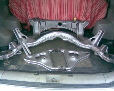

Jo, řešili jsme to spolu po sz, nakonec se mi podařilo sehnat zánovní hsd (teď z hlavy nevím jestli 7/5 nebo 8/6) jetý údajně 200km za přijatelnou cenu, tak jsme to pak už nedořešili... Dojmy ale zatím nemůžu sdělit, protože jsem na tom najel tak 10km a to ještě navíc jen na předku, který byl/je na pur a zadek jsem nedával, protože jsem se "chystal" na go z nápravy, která teď probíhá (pur+uniball,písek,zinek atd...).Xcriss píše:File - odpovedel jsem Ti tehda?Jsem z toho ted nejak jelen...

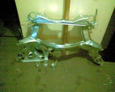

HSD mám od Koudyho (projekt tady tuším smazal, když ho začal rozprodávat) a je fakt, že to auto nic nenajelo...
K té nápravě, jsem rád, že se vůbec něco hýbe na mojí popelnici, dělat ještě na jiných autech (občas se tomu stejně nevyhnu - kamarádi atd...), tak bych se mým tempem už v tomto životě nesvez... Ale orientačně: písek bez papíru 300kč, žárový zinek oficiálně 900kč (měl jsem málo kilo a línou hubu tak to vycházi draho), komaxit (do kterého jsem nešel, protože mi ho na ten zinek nedoporučili) bez papíru 300kč obojí v Kunčičkách (hp lak, zinkpower) vlastní iniciativě se meze nekladou.![Very Happy :D](./images/smilies/icon_biggrin.gif)
