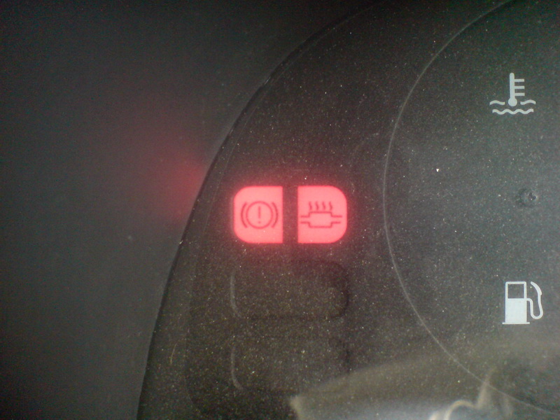

takze pokracujeme, cukani pretrvava, bude nejspis rozhozeny motor jak se v tom vrtalo x lidi. O vikendu zkusim seridit, a uvidime, kazdopadne se mi rozsvitila kontrolka, u ktere se mi dlouho nedarilo zjistit co znamena (viz obrazek z malovani, tak se nesmejte :D ), cervena, vedle mazani. Udajne EGT??? Kde se to na primere bere? Co to ovlada? O vikendu budu mit notas, tak to napichnu na pocitac, ale chtel bych probrat mozne priciny jeste pred vikendem, kdyby bylo neco potreba koupit.

Treti problem je ta kontrolka, nepodarilo se mi zjistit co je to zac. Je to ta napravo.

ta kontrolka je prehriatie katalizatora...teda pokial ti to uz niekto nepovedal
Příspěvky: 7072
Re: OT: Problem se SR20DE
nene nikdo mi to jeste nerekl...jak to ECU pozna? Lambda je jen pred katem, a sviti porad (i za studena)
