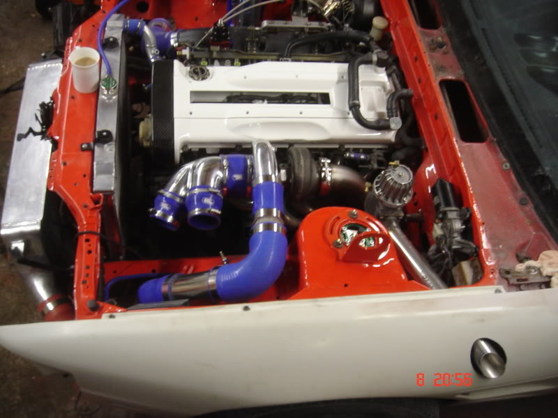

tenhle to vyřešil pěkně
- DSC05336.jpg (70.68 KiB) Zobrazeno 5471 x
