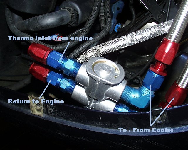

Re: P: UNI relokacni olejovy kit/ 3" vyfukove potrubi/chrom
jak prosimte vypada ten externi termostat na hadici? Ja mam jeden koupenej, ale je divnej.....neodpoji chladic uplne, pouze otevre dalsi cestu mezi hadicema. Chtel bych nejaky, ktery pokud je olej studeny, zavre chladic uplne.
tak vypada zhruba takto, ale mluvil jsem s typkem o dostupnosti, a zatim nevi, takze zatim je vyprodan za tuto cenu co me dal...Mirek píše:jak prosimte vypada ten externi termostat na hadici? Ja mam jeden koupenej, ale je divnej.....neodpoji chladic uplne, pouze otevre dalsi cestu mezi hadicema. Chtel bych nejaky, ktery pokud je olej studeny, zavre chladic uplne.
Ten prave mam taky a nezavira uplne...jen otevre to propojeni mezi hadicema, ale neucpe cestu do chladice.nismo.gtst píše:tak vypada zhruba takto, ale mluvil jsem s typkem o dostupnosti, a zatim nevi, takze zatim je vyprodan za tuto cenu co me dal...
tak to mas asi spatne zapojene, nebo je vadnej, pokud ho das spravne tak uplne odepina chladic a jede to jen v tom malem okruhu od motoru k relokaci na filtr...Mirek píše:Ten prave mam taky a nezavira uplne...jen otevre to propojeni mezi hadicema, ale neucpe cestu do chladice.nismo.gtst píše:tak vypada zhruba takto, ale mluvil jsem s typkem o dostupnosti, a zatim nevi, takze zatim je vyprodan za tuto cenu co me dal...
