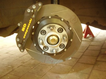

Protože je řeč o 300ZX tak řešíš velice správně ty brzdy na to auto nestačí. Ktem MD brzdám no desky my nepříjdou moc velké aby to nebylo jak seriove brzdy, na 13 asi dobrý ale na 300ZX nevím přeci jen ma o dost větší váhu.

tady není problém s velikostí brzdičů ale s kotouči a deskama,brzdiče třikila naprosto dostačují ale kotouče jsou malé a ošizené, takže se při zahřátí kroutí,v podstatě by stačil jen velký kotouč z dobrého materiálu,pokud možno plovoucí a k němu odpovídající destičky.Musíš taky počítat s tím,že když použiješ osmipísty typu MD ztratíš čitelný brzdný bod v pedálu,jelikož mají mnohem větší plochu pístků proti std brzdovému válci (na to mají vliv i gumové hadice mezi kastlí a brzdičem),takže ten taky musíš vyměnit a pochopitelně tomu všemu přizpůsobit zadek.Třeba D2 ten problém nemá,ač má velké desky,pístky mají jen o málo větší plochu než standard třikilo.Bart měl pravdu v tom,že na velké brzdy je třeba i pneu,jinak by se mohlo stát,že je nebude možno pořádně použít.

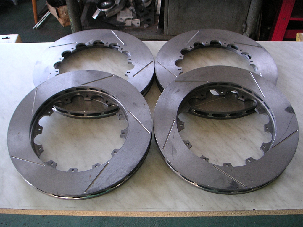

Dal som si robit Kabrtovi predne brzdy na Z31 velkost 330 a 4piestik brzdče. Verím že to bude velka zmena voči serii, čo bolo v mojom prípade nevihnutnosť. So seriou 255 a 1 pistik som toho vela nenabrzdil. Ak to bude o.k. tak si dam určite urobit aj zadok.

Tak tu su brzdy od pana Kábrta...

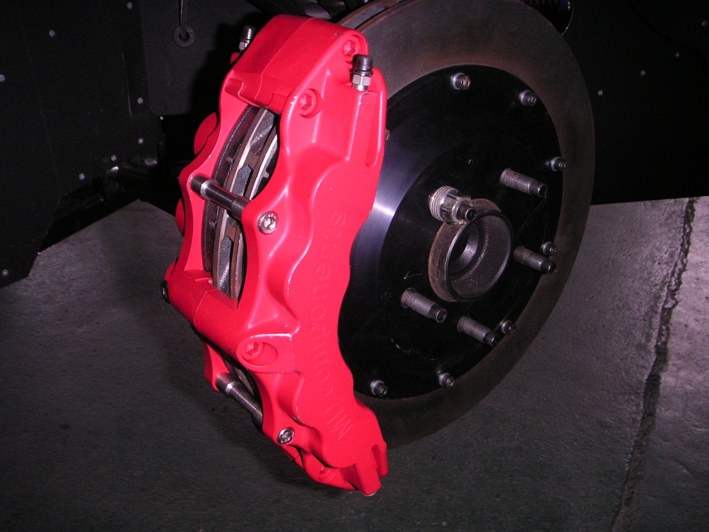

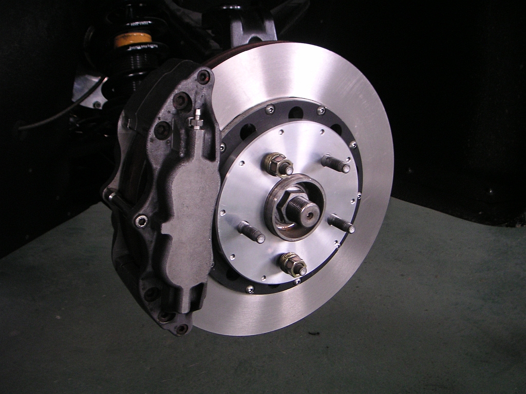

Kotouče 330mm, také od Kábrta. Brzdiče jsou ze Z32.
Další jezdící a fungující brzdy od Kábrta

maji to pekne udelane, jsem rad ze se v CR najde takova firma
