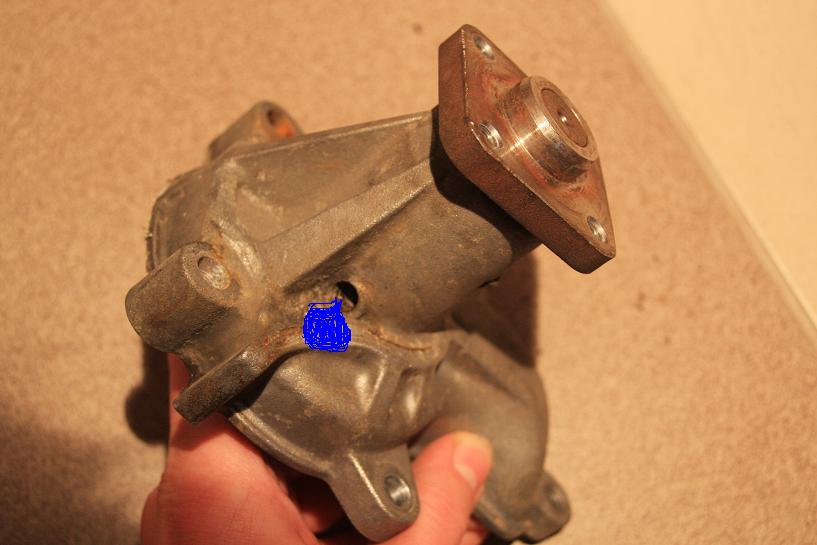

Dakujem za rady.
Z tej diery kde je to naznacene mi zo starej tecie chladiaca kvapalina. Pumpa nieje origo nissan. Kym zozeniem novu som tu dieru utesnil silikonom. Zaujimalo by ma naco tam ta diera je(aku ma funkciu) a preco je z vonkajsej strany pumpy?
Re: Vodni pumpa
ta dira je signalizacni....kdyz zacne tudy tect voda, pumpa je KO..kup novou, bude se to zhorsovat....silikonem to zamaznout je slusna cunarna

Re: Vodni pumpa
Spravil som to preto lebo som potreboval prepravit auto par km inde. Jazdit s tym nebudem. Ta ko neoriginalna pumpa prezila asi pol roka a max 5000km. Ked ju vyberem dam foto. Cize som si uz aj odpovedal na otazku ci kupit originalnu pumpu...Mirek píše:ta dira je signalizacni....kdyz zacne tudy tect voda, pumpa je KO..kup novou, bude se to zhorsovat....silikonem to zamaznout je slusna cunarna![]()

Re: Vodni pumpa
Já jsem tu díru měl na birdovi ucpanou jakousi propisovačkou, nebo co to bylo. Netušil jsem to. Takže jsem vesele jezdil a jezdil, až mi to začlo chcát přes druhý gufero. Naštěstí jsem už měl koupenou náhradní pumpu pro jistotu. To, že tam to "něco bílého" nepatří jsem se dozvěděl až při výměně.Mirek píše:ta dira je signalizacni....kdyz zacne tudy tect voda, pumpa je KO..kup novou, bude se to zhorsovat....silikonem to zamaznout je slusna cunarna![]()
