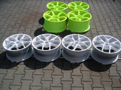

Tak ty zelene jsou narez
. A ty ceny co si uvadel byly za kolo nebo sadu ? Myslite ze by se hodily ty moje kola k autu kdyby se daly do jine barvy ? A nebo spis moje je asi ideal ?

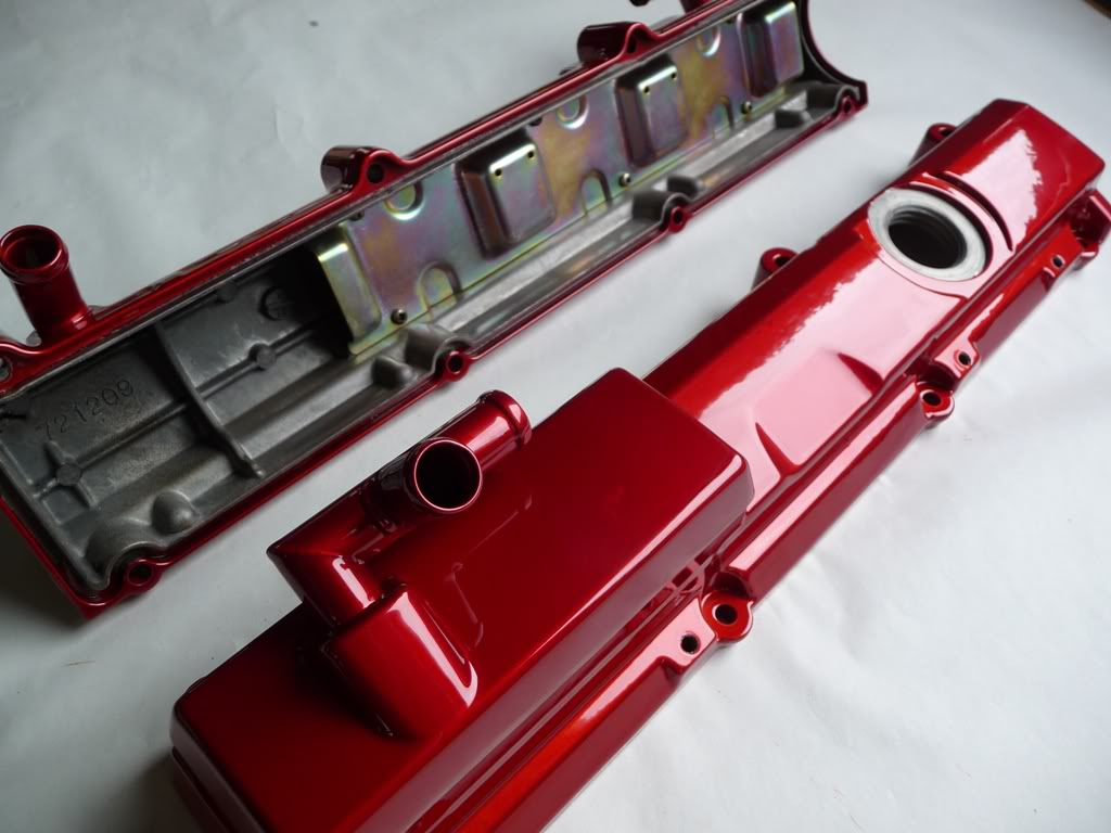

Re: alu kola lakování,repase

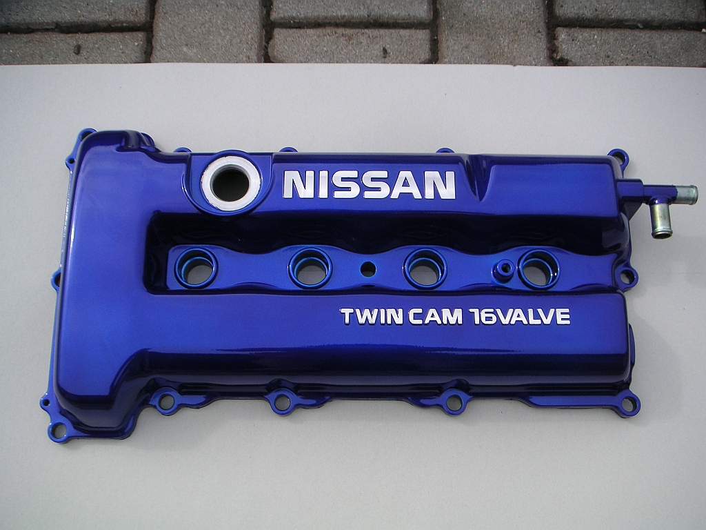

víko pro jednoho člena, opískováno + stříbrná metalíza + modrý polyuretanový transparentní lak + ofrézovaný nápis..
Kurňa, to je nádhera! Já si to asi budu muset taky nechat udělat na birdovi, až budem něco dělat na motoru. Kolik si za tuhle srandu účtuješ?
1200 za čistý dekl (odmaštěný), 1500 zaolejovaný..

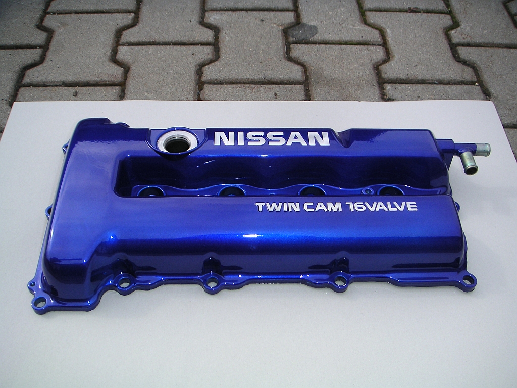

tady na CA, opískováno + stříbrný lak + červený polyuretanový transparentní lak

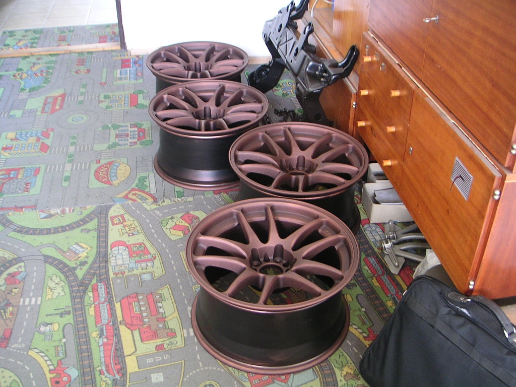

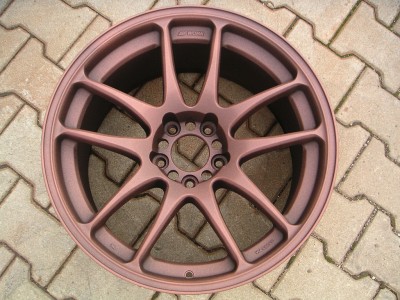

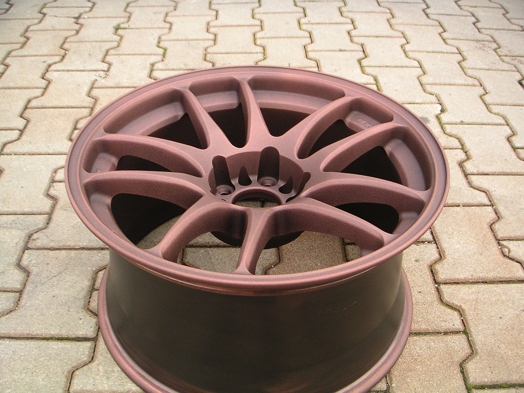

speciální barva na zakázku,struktura bronz s patinou...foťák tu barevnou škálu vůbec nepobral,jedinečný odstín výjimečný vzhled..

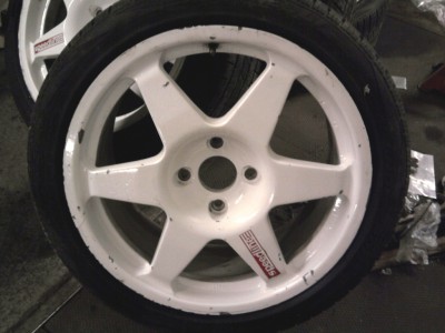

možno to bude OT ale snad niekto bude vedieť či sa tieto kola daju pieskovať... nikde som nenašiel z čoho su, aj ked su to Speedline su stare a nič o nich niet...
proč by nešly?všechna kola jdou pískovat...akorát magnézia nesmí přijít do styku s vodou (vzdušná vlkost) a musí být nabarvená kvalitní nepropustnou barvou
