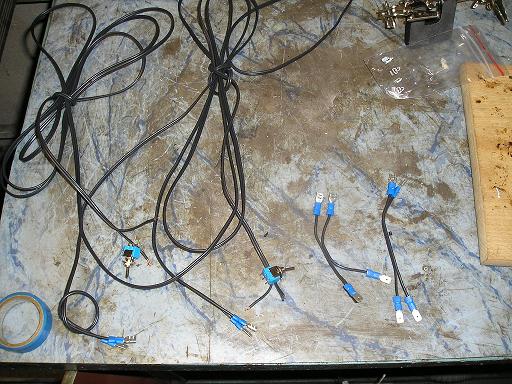

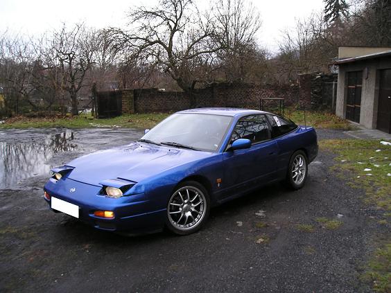

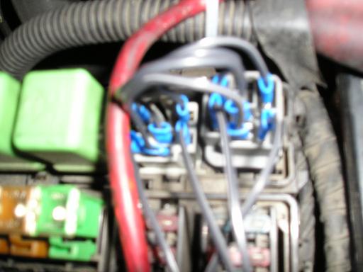

Tady nějaký montážní díly(max 100kč) a jak to vypadá s autem.. 8) Akorád se mi někdy otevíraj světla každý jinak,sem to nejdřív seřídil a ted se to zase nějak rozhodilo...! ?? ??

A kluci...kudma pak nejlip tahnout a protahnout kabely do kabiny :?:

...jinak okamžite jak si ho za ten týden přivezu targáča jednooho šedivýho, přepojím to:)
Příspěvky: 1935
Re: sleepy eyes
Příspěvek od DragonART »
před spolujezdcem jsou třeba dvě volný půchodky... :bounce:

kluci,já před spolujezdcem žádný průchodky nemam nebo sou upe nějak divně schovaný:( neposlal by mi sem někdo foto kde maj bejt?ted mi ten kabel vede dveřma a neni to ani praktický ani estetický:D
Příspěvky: 1935
Re: sleepy eyes
Jak máš ABS, tak jakoby za ním dole, jsou dvě gumový takový krytky, jedna menší a jedna větší...

Příspěvek od jetoboy »
http://200sx.cz/forum/viewtopic.php?f=1 ... 59#p162259
foto na první straně.Ted hledám taky průchodky :lol: ,bude to na h.... dostat se k tomu,je to pod abs.
Jsou celkem dobře přístupný.. od firewallu k ABS je celkem dost místa...
