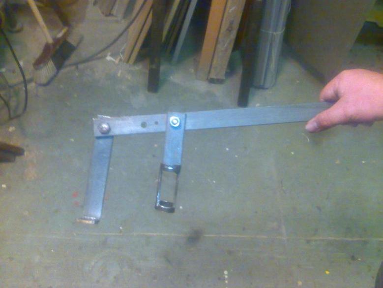

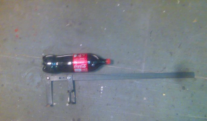

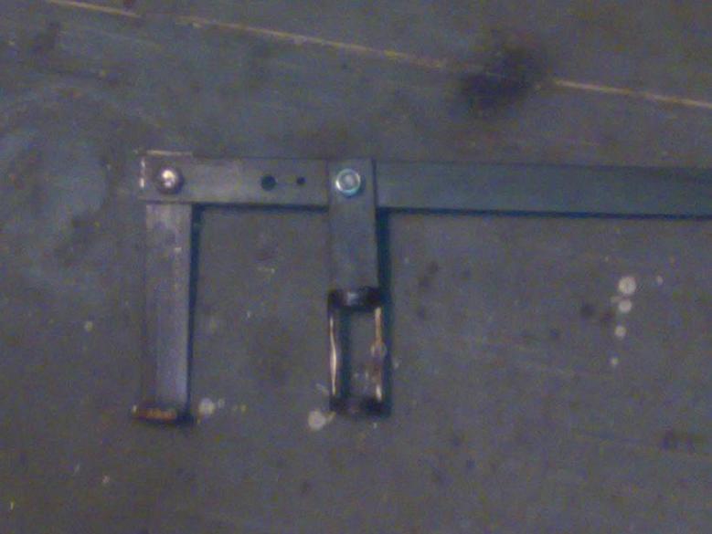

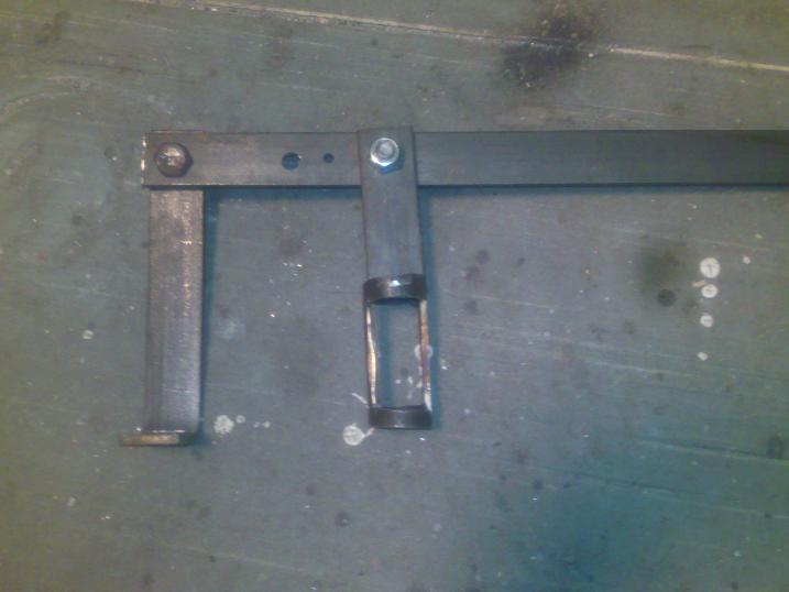

tymto som dnes kompletoval hlavu. :-) Bolo to vyrobene asi za pol hodinku. Z Koni888-ho pasoviny, a kosiku na pruziny. Povodny vyrobok vyzeral inac. Troska som to upravil. pruziny na hlavu isli ako po masle. :-) Foto chcel aj snotty, tak ma napadlo dat to sem. :-) Da sa to pouzit. Na rozne typy aut. :-) Dovrtam dieru, alebo prehodim kosik do inej, a mozem makat na inej hlave. Dole je to zahnute, a je tam diera. (prichytenie na hlavu)

a na prirovnanie tej paky. :-) Slo to fakt lahko stlacat. Len obcas mi utekala hlava. :-D Nemal som ju nikde prichytenu, takze mala kam utekat.

to je strasne:) vyzera to skor ako nastroj na mucenie...ale hlavne ze posluzil
