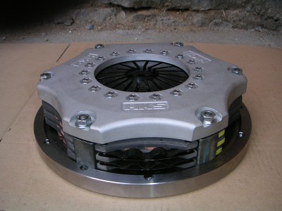

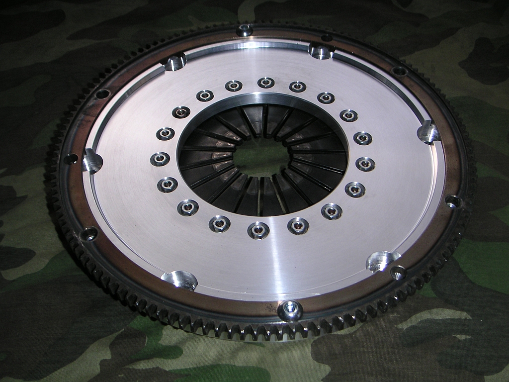

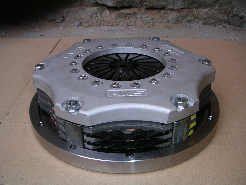

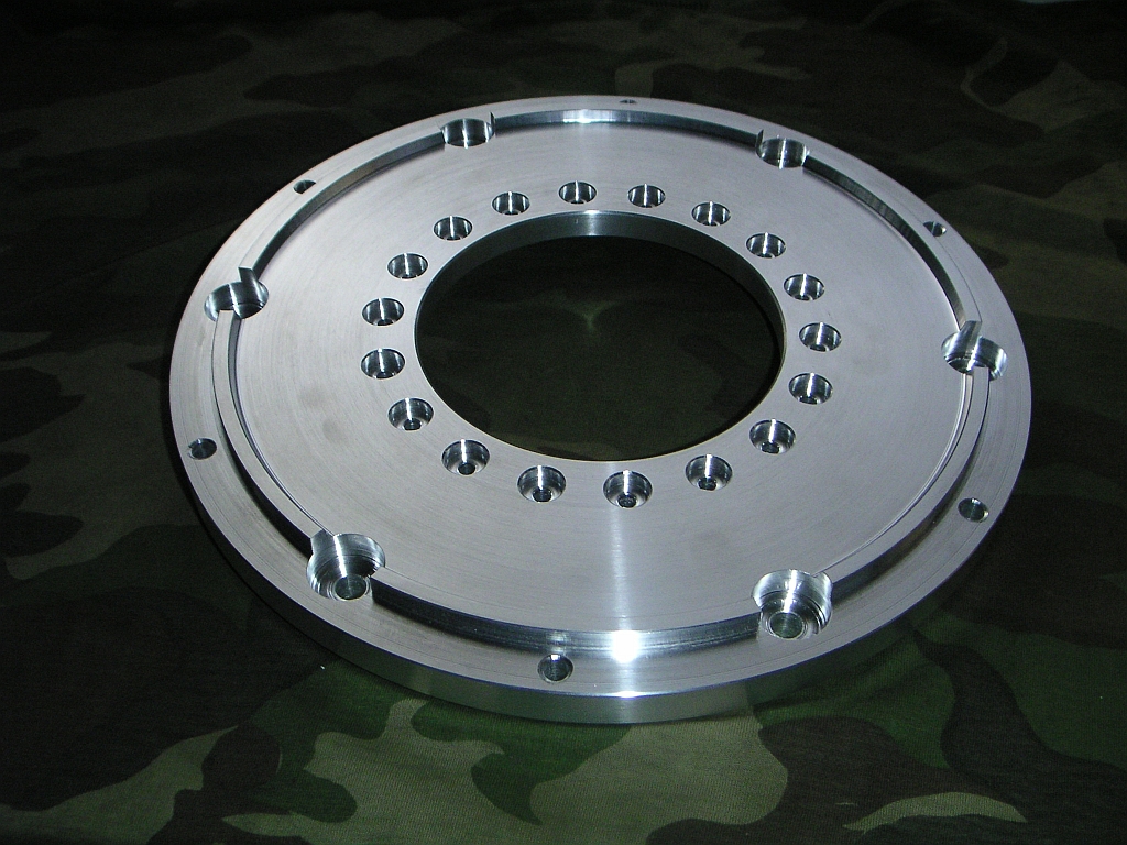

tohle je pravděpodobně nějaká starší verze spojky a jednoznačně špatná volba materiálu unašeče vzhledem ke způsobu uchycení středu lamely...Plechy,to je stará písnička.Nechápu proč výrobce nepoužije ocel,která se při ohřátí nekroutí...přitom jim to muselo být jasné už na rýsovacím prkně,případně (pokud prkno nemají) při zátěžovém testu.Nabývám čím dál většího přesvědčení,že žádné testy neexistují a tu spojku někdo navrhl od oka,stejně jako si vyrábím spojky sám.S tím rozdílem,že sáhnu po tom nejlepším co je k mání...Nevím co říci na Koudyho připomínku absence popisu stejného problému na jiných forech,jen snad že ty obrázky nejsou fotomontáž...
např zde je jasně vidět,že třecí plechy rozhodně nejsou stejné,tedy výrobci na přesnosti příliš nezáleží.Dále jsem narazil na problém s přítlačným talířem - je to vcelku filigránský hliníkový odlitek,který se při velké síle přítlačné pružiny nezanedbatelně prohýbá a tím za jednak dosti znečitelňuje spínací bod spojky ale hlavně prodlužuje chod pedálu,takže u soustavy,která je již s rozsahem posuvu pomocného spojkového válce na hraně,může způsobit problémy s dokonalým vypnutím, tím pádem znemožňuje hladké řazení a snižuje životnost synchronů...Při výměně přítlačáku za vlastní,zesílený z kovaného duralu,se bod sepnutí znatelně zpřesnil a dráha pedálu potřebná pro vypnutí zkrátila.
Vřele doporučuji pro ovládání spojek s velkou silou přítlaku změnit stávající systém pomocného spojkového válce a vypínací páky na systém s vypínacím centrálním ložiskem.Je to velký přínos v komfortu ovládání jak snížením potřebného tlaku na pedál,tak podstatně zvýšenou přesností.

Podla toho co pises a nie celkom jasne je to vidiet z fotiek, by som povedal ze tie spojky okrem znacky vyrobcu zo skutocnym vyrobcom HKS , OS Giken nic spolocne nemaju a boli pravdepodobne vyrobene v Cine ako naoko dokonale vyrobene kopie originalov.Taiwan je s ich vyrobov takisto dobre znami , len ta kvalita je omnoho lepsia ako s Ciny .
Pouzivaju takmer totozne balenia takze u niektorych vyrobkov je tazko ich rozoznat od originalov.Rozdiel je len v kvalite materialov a presnosti pri vyrobe a samozrejme v cene .
Mam s tym svoje skusenosti nakolko nas market je s podobnymi srackami zaplaveny a je stale tazsie a tazsie ich rozoznat , nakolko sa vyrobcovia v Cine stale zlepsuju , ale len aby vyroboik bol na nerozoznanie od originalu , kvalita je stale uboha.
Podla poslednych mojich skusenosti sa Cinanom dari pomaly zaplavovat aj domaci Japonsky trh s podobnymi srackami , tazke si treba davat pozor co a kde clovek nakupuje nakolko aj niektory renomovany predajcovia/ velkoobchody zacinaju predavat to smetie , aj ked povacsinou Made in Taiwan , ale stale to nie su originaly a zaostavaju za kvalitou renomovanych znaciek .

a: způsob zpracování zmíněných je vesměs na velmi vysoké úrovni,problémy jsou pouze s použitým materiálem některých součástí,převážně těch vyráběných ve velkých sériích (možná problém subdodavatele)
b: neznám původ všech,které se mi dostaly do ruky. Já kupoval dvě HKS v RHD Japan, což je oblíbený shop i mnoha dalších. U jedné spojky jsem byl nucen vyměnit plechy,druhá zatím funguje,ovšem jezdí se s ní opatrně. OSG viz obrázky..
c: nevím, jestli 2300 usd je cena obvyklá za chinese výrobek
Osobně mi to k japoncům taky moc nepasuje,ale doba se změnila, světu vládnou prachy a finanční korporace a ty kvalita zas tak moc nezajímá..
