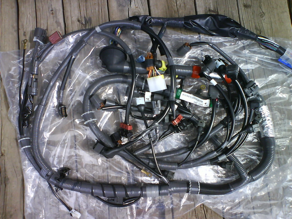

Otas. Ta elektrika je svině
já s ní začal,protože ta moje byla už nepoužitelná.Horší že jsem zjistil že i vstřiky mají ty plasty co jsou v sání taky popraskaný a padají z nich,vše co je plastové je v řiti

hezky delas, nechces mi pres zimu udelat taky jeden svazek?
Re: pri boostu sviti CHECK? - VYRESENO
Je kupovanej,původně sem ho chtěl sice opravovat,ale byla i bužírka na drátech tvrdá jako kráva tak sem raději koupil novej svazek z US,no za pár drátů to neni moc levná sranda

co vysel s poplatkama nasemu skromnemu statu?
"pouhých" 10tisíc
,ale je to originál a v Nissanu ČR stojí 25
Jo jo ebay.. když sem sháněl elektriku na SRko tak by vyšla asi na stejný prachy 7500 bez cla a dph
Ebay ne,ale czp.us raději sem volil jistotu v podobě větší firmy,nerad bych poslal někam skoro desítku a nic nedostal.
