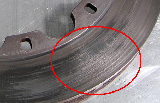

Příspěvek od Fizzbiker » 08.12.2012, 22:00
problem? nebo bezna zalezitost?
adner
Příspěvky: 2480
Registrován: 10.03.2006, 03:15
Bydliště: Fiji
Re: BRZDY
Příspěvek od adner » 09.12.2012, 02:00
to je klasika, stává se to hlavně u race ready destiček a měkčí litiny (právě varianta, která funguje)...ty praskliny jsou jen povrchové a při street užívání nepředstavují problém...
