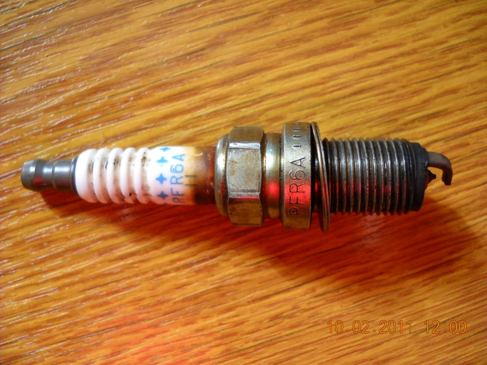

Jaký tam dáváte svíčky? Mám tam NGK R PFR6A . Nějak ale nemohu rozklíčovat ten kod.. Bez toho "R" je to standardní svíčka, ale takhle?

http://www.ngksparkplugs.com/techinfo/s ... sistor.aspTomy píše:Jaký tam dáváte svíčky? Mám tam NGK R PFR6A . Nějak ale nemohu rozklíčovat ten kod.. Bez toho "R" je to standardní svíčka, ale takhle?
Snad nebudem klamat ak poviem ze vacsina pouziva v CA18DET bezne medene NGK BCPRxES.

Díky, takže tady je citace pro označení "R" (z překladače)
NGK "R" nebo odporem zapalovací svíčky použít 5k Ohm keramický odpor v zapalovací svíčky zapalování k potlačení hluku během jiskření.
NGK důrazně doporučuje používat odporem zapalovací svíčky v každém vozidle, které využívá on-board počítačových systémů k monitorování nebo kontrole výkonu motoru. Důvodem je, že odpor zapalovacích svíček snížit elektromagnetické rušení s on-board elektroniku.
Doporučuje se také na jakýkoli vůz, který má další on-board elektronické systémy, jako je motor-management počítačů, dva-cesta rádia, GPS systémy, hloubka hledáčků nebo kdykoliv podle doporučení výrobce.
Ve skutečnosti, používat non-odpor vidlice nabízejí v určitých aplikacích může skutečně způsobit, že motor trpí nežádoucí vedlejší účinky, jako je nepravidelný volnoběh, high-ot. / min zapalování, motor běží-na, napájení odjet na určitých úrovních ot / min a nedokonalého spalování.

Komplet rozkláčování-
Zapalovací svíčka NGK
PFR6A-11
P: platina zátky
F: 19,0 mm průměr závitu šestihrannou hlavou φ14.0 16,0
R: Registrace
6: výhřevnost
A: Suffix
11: 1,1 mm jiskřiště
