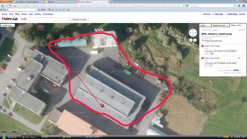

Potřeboval bych poradit ohledně wifi routeru, potřebuju wifi do firmy a aby měl signal alespon dosah 200-300m , ( stači mi 120m ale někdo mi řikal že silné stěny kov atd dosah snižuji ) Jinak když jsem shaněl na netu wifi routery tak nikde se nic nepsalo o dosahu jen odborny věci a v těch se moc nevyznam.

Doma ji chytat nepotřebuju tam mam druhou obyčejnou, jde totiž o to že chci pořidit kamerový systém přes wifi, kamery by byli jak v hale tak i venku + ve vedlejši hale. na obrazku je znazorněn objekt kte by měly být umistěny kameru, bod A je umistěni wifi routeru Bod B je umístění nejvzdáleňější kamery, signal bych potřeboval i v té menší hale která ma ty 3 kominy. Popravdě to co jsi mi napsal jsem vubec nepochopil nevim co je co =D představoval jsem si odkaz na nějakou vykonou krabičku, ale podle všeho to nebude tak jednoduche =(
Takze hodit na strechu nejakou vykonejsi vsesmerovou. A vyzkouset jak to bude makat.
Pripadne ke kameram vykonejsi antenky. Misto tech malejch 3dbi se delaji podobne 10dbi.
Pripadne vzit kabel a antenu vyvest ven. Nebo pouzit nejakej opakovac.

takže mam normalně koupit wifi router
třeba : http://www.okcomputers.cz/zbozi/d-link- ... medium=ppc
zahodit malou antenu a koupit misto ni větší
třeba : http://www.datram-plus.cz/detail-zbozi/ ... ient-mimo/
hodit ji na střechu a mělo by to teoreticky fungovat ?
To druheneni jen antena ale cele zarizeni.
To ap by k nemu asi neni ani treba.
Nevidim ale vyzarovaci uhel.
Ty budes potrebovat bud vsesmer, ci sektorovku. Nebo dokonce vice hracek.
Zkusil bych se zeptat na nejakem wifi foru. Tam ti asi poradej lepe. Tady se preci jen vic hrabeme v autech.
