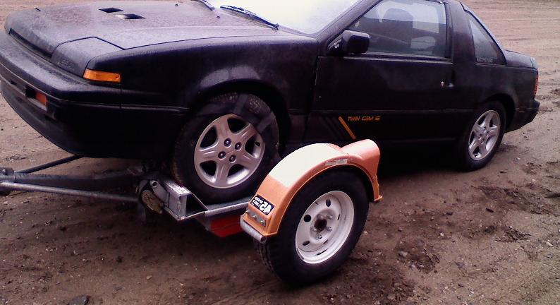

btw potkal uz nekdy nekdo to co je na foto? je to u nas legal? a jake to potrebuje otypovani? nebo je to napr jak tazna tyc?? nikde sem se tomu nedopatral...
