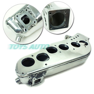

pro RBckare :mrgreen:

Naky velky.. :lol:

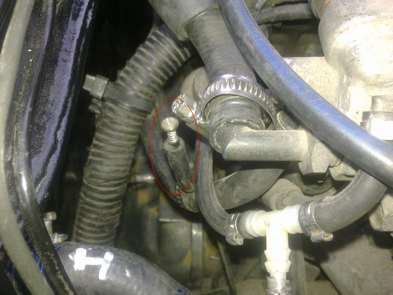

poradí někdo kam zapojit tuto hadičku ? myslim že už byla zaslepená když sem auto kupoval vede z selenoid valve
Je to zbytek po alternativnim zapojeni FPR.
FPR je standartne zapojenej pres solenoid. Mas ho napojenej primo na sani.
Solenoid muzes s klidem vyrusit.
