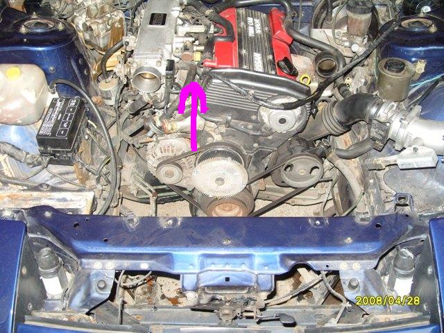

Re: čidlo teploty vody
priblizne tady
- S1050915asdadasda.JPG (117.44 KiB) Zobrazeno 4264 x
- Lefa
- Příspěvky: 1614
kdyz odhrnes par trubicek a dratu tak se k tomu dostanes...jde o to jestli ma stejnej zavit jako origo cidlo...ja nevim jak vypada od prosport
Jsou tam dve cidla teploty vody.
Jedno pro motor - management motoru. Ma žlutý velky konektor dvoupinový. Misto toho bych nedoporucoval davat cidlo od Prosportu.
Druhe je pro budik na palubku. Tam by to mozna slo zapojit ale to cidlo ma moc malý závit takze cidlo prosport tam asi nepude.
Vetsinou jsem videl ze maj lidi inline adapter v horni hadici co vstupuje do chladice. Ty adaptery se daj koupit...
Vim že se to dá koupit, ale spíš mi jde o to, kam s tim (jestli to pujde místo toho původního...
Skusim to, a když to nepůjde, někam to prdnu do trubky...
- kenivruh
- Příspěvky: 4638
Najlepsie miesto je tam, kde su origo snimace, teda pred termostatom. Aftermarket cidla maju iny zavit a nedas ich tam. Musel by si narezat spravny zavit (alebo novy). Vacsina ludi to dava do hornej hadice (vystup z motora do chladica). Problem je, ze dokial termostat neotvori tak tam vidis teplotu, ktora neodpoveda teplote motora
