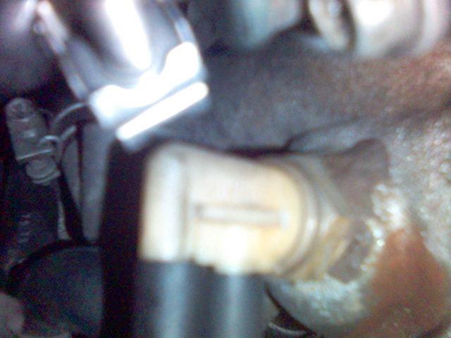

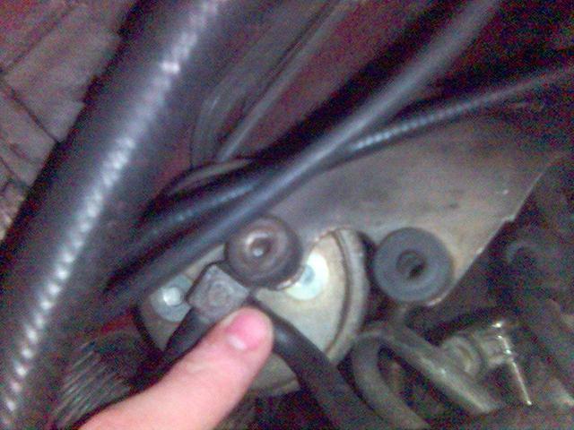

sry dnes som cely den prespal, ale skusim to ist nafotit mozno z toho bude aspon nieco
Edit: snaha bola, snad z toho budete vidiet ktore myslim. Nemohol som to pofotit lepsie, koli zastavaniu motora. :-D (uz to mam cele pozapajane)

eger ventil vse vyhodit zaslepit nehat len volnobeh a fpr

slik85 píše:eger ventil vse vyhodit zaslepit nehat len volnobeh a fpr
Dik moc. Ak som spravne pochopil, tak jedna trubka z mojej 3. fotky, mi ide do sania. (ja ju mam v tej rozdvojke na spodku) a druha do podobnej veci ako je na druhej fotke a je to (z pohladu na motor zpredu) za sanim, opd klapkou. A ostatok mam vyhodit. Az nato, ze som to pochopil tak, ze vyhodit mam tu haluz, co mam na mojej 2. foto. To by nebol problem, kebyze viem kam patria tie 2 trubicky ktore neviem kam zapojit. A ide jedna trubka zospodu (z toho cidla kde mi zasa fuci podtlak) tak aj to mam zaslepit?
Edit: Uz som asi vsetko pochopil, ale pre takeho menej chapaveho ako som ja by som este poprosil blizsie vysvetlenie. Ako som zistil, tak Cistic spalin je taka cierna ovalna vec, co sa nam jedneho dna z nicoho nic zjavilo v kufri, a ked som sa pytal bracha ze co to je, tak povedal ze nevie. TAkze to v kufri skoncilo, ale nieje nic zaslepene. Aby som to upresnil, tak zo vstrekov mi ide jedna hadicka do sania, (pod "elektrikou" klapky). Dalsie 2 trubky ktore mam zapojene mam popisane hore.
