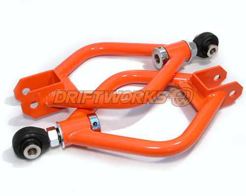

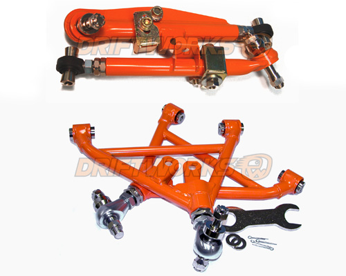

Prosim vás jestli je nekdo má prosil bych radu...jo nebo ne .... nechci aby to bylo tvrdy,auto používam i na normální ježdění.... jestli je to zbytečny tak na to kašlu ale jestli mi napíšete pro,tak bych je pořídil

ilustrační foto
- S13Camber.jpg (71.94 KiB) Zobrazeno 5731 x
- PairLCA1.jpg (61.55 KiB) Zobrazeno 5731 x

na normální ježdění zbytečný
na běžné drifty zbytečný
na profesionální drifty, či na profesionální okruhy či vrchy, téměř nutné, ale taky nutné naučit se nastavit přesně co chci aby to dělalo

v tomhle ty musim vrtasi trochu oponovat proste heiny to vystihl a k tym ramenum do zadny napravy ja osobne bych koupil aspon to vrchni jinak geometrii pri takem prudkem znizeni auta nikdy nenastavis. budes mit totiz A jak prase.

Po vymene zadnich ramen za takovyhle nastavitelny mi jde auto mnohem lip do driftu a kontrola v smyku je, rek bych taky mnohem jednodussi. Az jsem byl sam prekvapen jak snadno to jde.
Co zustalo seriovy, jsou spodni trojuhelniky. (stabilizatory mam od Cusca)
