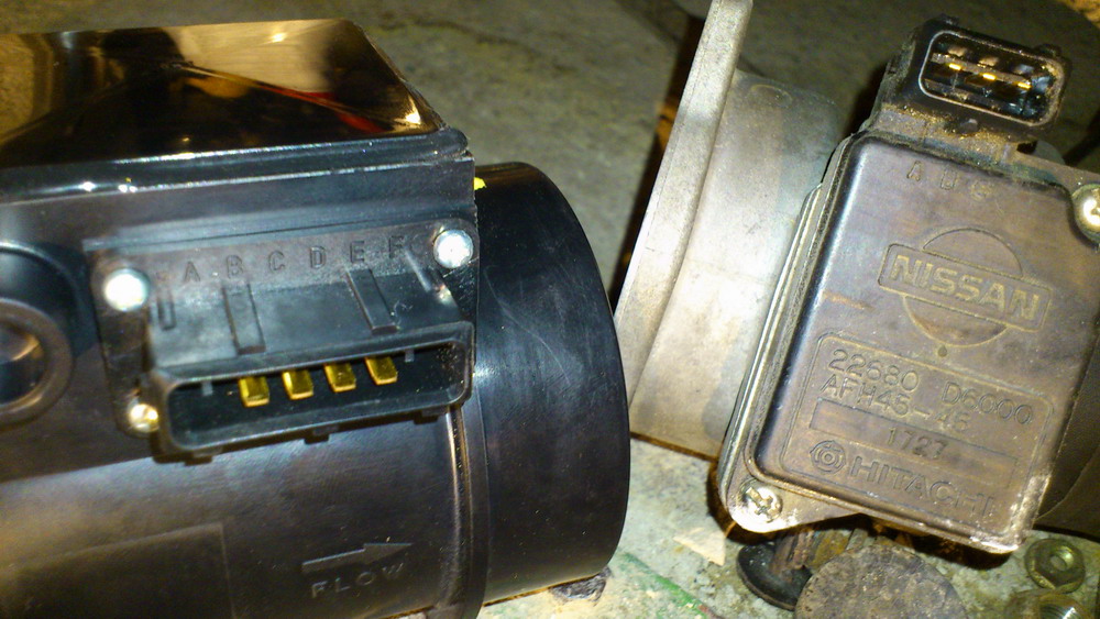

ma nekdo radu jak zapojit Z32 afm vim ze tak jak serii jen se ten zbylej drat ukostri ale tedka nevim kterej je ten co zbyde

Jak tady čtu :
200SX RS13
Pin A - nothing / not needed
Pin B - +12v power
Pin C - ground
Pin D - air flow signal out
R32 GTS-t
Wire A - Not Connected
Wire B - Signal
Wire C - 12v Ground
Wire D - Signal Ground
Wire E - 12v Power
Tak bych řekl, že by bylo dobré použít stíněný vodič a ten "Signal ground" opravdu ukostřit na signal ground jednotky a ne na kostru auta. Ze zkušeností vím, že špatné ukostření nebo neodstíněný kabel mohou u takových sensorů vézt k zarušení signálu z nich a jednotka pak dostává dost zarušené informace a podle toho to taky funguje.

zajímavé, mám to ukostřené taky na kostru auta. Jak se to proměřuje aby se zjistilo zda to je dobře odstíněné ?
Re: jak zapojit Z32 AFM
No setkal jsem se s tím problémem u programovatelné ECU a ta to prostě zapisovala do logu jako hodně roztřesenou čáru, místo mírně se vlnící. Ale jednoduše opravdu jedině osciloskopem nebo rychlým ručičkovým voltmetrem. Při konstantních otáčkách by to mělo téměř stát na jedné hodnotě nebo jen lehoulice pomalu "téct" ale pokud to bude ručičkou škubat, je to problém. Na osciloskopu by byl vidět jakýsi šum. Také mne napadlo poslouchat to sluchátky, ale musel by se předřadit dostatečný odpor aby to nepoškodilo sluchátka a ani neovlivňovalo samotné napětí z čidla. Pokud by tam byl slyšet brum nebo něco podobného je potřeba řešit ukostření a stínění lépe.

Dolezite je aby to tienenie koncilo co najblizsie k ECU (cize najlepsie priamo na ECU ako pisal evo400).
ja na mojej z CA18det nemam 4pin ale 3pin A,B,C tak ako teda?
CA18det,GT2871,1,3bar,sard660,walbro,AFM 300zx,nistune,VLSD
ten čtvrtej pin se má ukostřit..
lenze ja mam 3pin ca18det nie s14 si pozri fotku
špatnej obrázek,sry, btw proč to píšeš do s14 topicu ?
tadyto je i pro s13..
