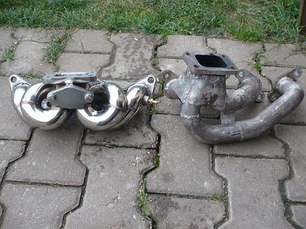

ahojte kluci chcem sa poradit s vami ohladom stage chipu . Do mojej S13 som natlacil: Turbo T3 , Svody top mount manifold od XSpower , Fuel Pump Bosch 040 6,5bar , vstreky su z KA24 a mam naplane kupit chip len neviem aky stage zvolit !?
mam 200SX S13 a chodim sa nanom troska blaznit!!!

na tohle neexistuje cip treba upravit nejakej stage a turbo mas z ebay? rikny ze je xs power tak to rovnou odvez do zeleza

do zeleza by to byla skoda, kompresorovej housing je hlinik :D jo turba z ebay nebrat :) pokud to neni original

turbo mam Garrett ! takze podla vas sa nemam s takouto konfiguraciou pustat do chipovania ? ako ja na tych zvodoch nevidim nic spatne dost mi to ten motor ozivilo nato ze ten predchadzajuci majitel tam mal toto si myslim ze je to sto a jedno!!

nn v poho, kluci trosku prehani...svody jsou ok, jen ohledne chipu kontaktuj raddyho, urcite ti upravi chip na tvuj setup...

Videl si jak vypadaj svary zevnitr na tech xs power svodech? kdyztak ti poslu foto, jako z venku pekny ale praci to vypada jako kdyby to byl prvni pokus nekoho kdo se uci varit, snesly by trochu zacistit. btw ta t3ka ma na vstup oleje prirubu?

za prve mam tie zvody uz dost dlho a zatial som snimi spokojny nech vyzeraju jak vyzeraju lepsie nez tie predtym ktore fucaly vsade! a neviem kde inde by som zohnal zvody otocene dohora!! a za druhe ja tu neriesim zvody ani turbo ale stage chipu !! to turbo ma dorobenu tu prirubu a zveceny kanal mazania na bloku to je prve co treba na ca18det motore prerobyt mazanie turba lebo na bloku je dierka o velkosti spendliku !!!

velkost otvoru mazania turba na bloku ma svoj dovod, je to restriktor prietoku oleja do turba, ak ho prilis zvacsis, tak bude olej unikat do vyfuku a/alebo sania turba.
treba napisat specifikaciu turba, vstreky potrebujes aspon 444cc (neviem ake su original na ka24). Cip pre tuto konfiguraciu je hotovy, samozrejme zalezi ake konkretne T3 turbo to vlastne mas. Kazdopadne sa nepohnes dalej bez sirokopasmovej lambda sondy na overenie stavu kvoli nejasnemu typu turba. Ak ju budes mat, je mozne aj konkretne doladenie.

měl bys řešit ale vše, ten špendlík hovoří téměř za vše, pokud nebudeš číst a nebudeš poslouchat rady od zkušenějších, tak jen díky tomu špendlíku nenajezdíš více jak 1000 km a turbo odejde, tipuji 150km a dojezdil
dám ti radu, schovej si vykřičníky, nahod trochu pokory a budeš jezdit, nebo zůstan svůj a budeš vyhazovat peníze a jezdit budou ostatní

v pohode kentoya necham si poradit uz mi to raddy vysvetlil ako dalej a to mazanie je v poho uz vyse roka beham bez problemov a zas nehovorim ze tam je diera jak svet , olej menim kzde 4 mesiace a za ten cas mi to zozere tak 1dl.

ad pete, otázka je jestli nemá tvoje turbo restriktor, opravdu po zvětšení dírky turbo odejde do 200km, jelikož se olej při velkém množství a tlaku v turbu chová jako pevná hmota
